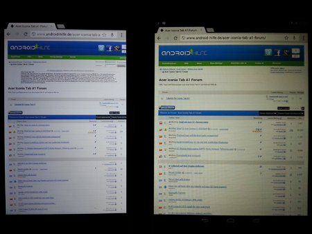

Das ist komisch bei mir war der Gelbstich deutlich sichtbar, verglichen mit einem Asus Memo Pad. Gibt es vielleicht eine Serienstreuung?

ich habe mal mein Nexus 7 2013 gegen das A1 gelegt und mit meinem Galaxy S3 ein Foto gemacht. Auf dem Bild kann man einen Gelbstich beim A1 sehen, allerdings ist der in Wirklichkeit deutlich stärker, als auf dem Foto sichtbar. Der Gelbstich wurde auch in einigen Testberichten erwähnt. Mein gerät wurde im Mai 2013 hergestellt. Eine Serienstreuung mag sein, halte ich aber für eher unwahrscheinlich. Ohne direkten Vergleich fällt der Gelbstich kaum auf, es sei denn, man hat z.B. durch viele Kalibrierungssessions mit Messsensoren ein geübtes Auge.
Nebenbei bemerkt ist mein Nexus 7 gerootet und die Menüleisten oben und unten sind versteckt. Dadurch ist das Bild bei dem 7 Zoller genauso hoch, wie auf dem 7,9 Zoller. Schade, dass das A1 so schwer zu rooten ist, sonst hätten wir ein deutlich größeres Bild, weil die Menüleisten nicht so viel Platz verschenken würden.
