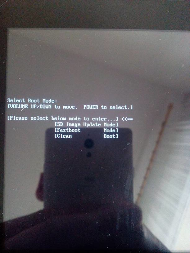

Sagt mal das Bootlogo kommt noch aber die Recovery geht nicht mehr.
Hatte mal versucht eine. Firmware zu installieren da kam auch dieses Invalid Partition.
Was noch kommt ist das hier
Die Frage ist geht das jetzt noch
Brauch das Acer eigens für sich Driver.
Bin damit langsam verunsichert.
Es ist schon ne Weile her wo ich mich dem ding gewidmet habe.
Will in den Urlaub hatte vor für die fahrt das ding zum laufen zu kriegen für die Kinder fals der Panel danach wieder gehen sollte sofern ich da noch was drauf Kriege.
Gleich der erste Eintrag ist Deine Rettung.
Image auf SD-Karte kopieren
SD-Karte einlegen
SD Image Update Mode auswählen
warten.
Ja OK ich dachte nur weil die Recovery nicht geht das es hält nicht gehen würde Laut einer User Guide von Acer selbst ist im Bild eine Funktionierende Recovery.
Ich probier das mal.
Denn wenn ich auf SD Image gehe öffnet sich die Recovery in meinem Fall aber nicht mehr.
Wie muss die Firmware denn aussehen.
Habe eine runtergeladen 305 MB ZIP mit dem Inhalt
Hat nicht funktioniert auf SD IMAGE dann Acer Logo und Tot.
