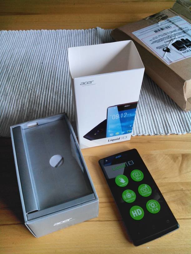

Es ist da... Jetzt bitte 24 Stunden nicht ansprechen. ;-)
Haptik ist mit der gummierten Rückseite schon mal gut.
Akku hat 2%, also erstmal laden...

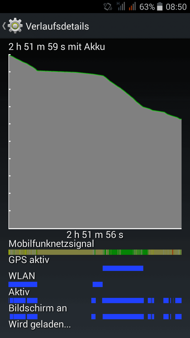

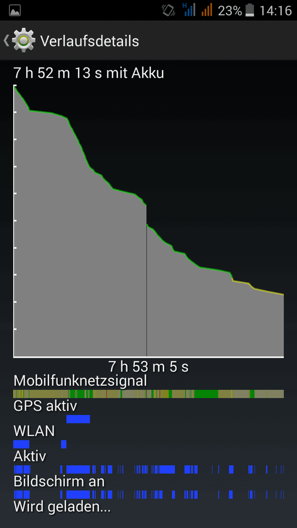

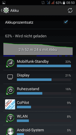

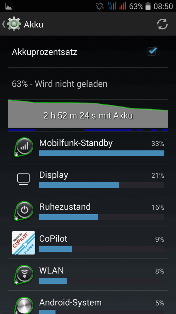

- Die Akkulaufzeit ist (bisher) total inakzeptabel! Mein E3 hat nun drei komplette Lade-/Entlade-Zyklen hinter sich. Heute muss es sich das erste Mal im "Alltag" beweisen... und ist schon im Hintertreffen. Nachfolgend ein Akku-Vergelich mit meinem alten WIKO Cink Peax 2.
Mein (Handy-)Alltag sieht in der Regel wie folgt aus:
1) Morgens ca. 30 min. News und Mails checken mit WLAN (WIKO 95% / Acer 87%)
2) Dann 30-45 min GPS-Navi mit Musik und Ansagen über BT ans Autoradio (Wiko 86% / Acer 67%)
3) Bis Nachmittags ca. 1 Stunde aktives Handy (Mails, Web, ca. 15 min Telefonie) (Wiko 70% / Acer 23%)
4) Dann 30-45 min GPS-Navi mit Musik und Ansagen über BT ans Autoradio (Wiko 58% / Acer 8%)
5) Zuhause nutze ich das Handy dann bis ca. 22.00 Uhr zu unterschiedlichen Zwecken (Wiko 20% / Acer ..%*)
*Gegen 16 Uhr war das Acer dann auf 1% und hielt diesen Status trotz Nutzung noch ca. 45 min, dann schaltete es ab. Ich habe danach versucht die Batterie zu kalibrieren und warte noch zwei Tage den Erfolg ab. Sollte sich die Laufzeit nicht merklich verbessern, werde ich mich wohl wieder vom Acer trennen.

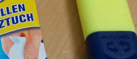

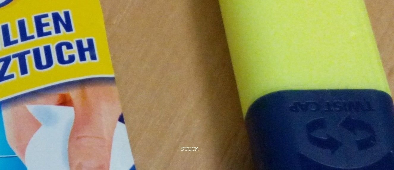

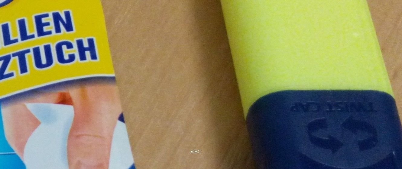

- Ich habe jetzt die Kamera etwas ausgiebiger getestet und zudem "A better camera" installiert und hiermit verglichen. Fazit: Mit ABC erlangt man minimale Verbesserungen, aber nicht der Rede wert. Bei ABC wird nicht so stark komprimiert (die JPG-Kompressionsrate kann gewählt werden). Mit 95% Kompressionsrate bei ABC waren die Dateien doppelt so groß wie bei der Stock-Cam. Allerdings war nun statt "Matsche" ein Rauschen zu erkennen. Die Detail-Genauigkeit war bei ABC minimal höher, aber nur am PC-Monitor mit 100% Auflösung wirklich zu erkennen. Fazit für mich: Stock-Cam weiter nutzen. (Beipiel-Crops hänge ich an.) M.E. versucht die Stock-App schon alles, aber die Hardware gibt leider nicht mehr her. Gut gelungen sind Belichtung und Weißabgleich, Schärfe und Details eher Mittelmaß.

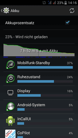

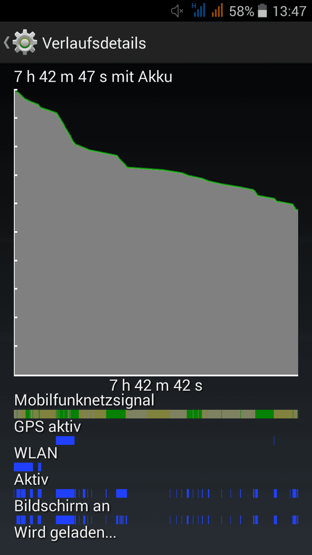

- Akkulaufzeit hat sich nach ein paar Ladezyklen und Laden über Nacht, sowie abwechselnd im aus- und eingeschaltetem Zustand verbessert (anbei altueller Screenshot). Aktuelle Zeiten in grün:
1) Morgens ca. 30 min. News und Mails checken mit WLAN (WIKO 95% / Acer 87% / Acer nach 5 Tagen: 96%)
2) Dann 30-45 min GPS-Navi mit Musik und Ansagen über BT ans Autoradio (Wiko 86% / Acer 67% / Acer nach 5 Tagen: 83%)
3) Bis Nachmittags ca. 1 Stunde aktives Handy (Mails, Web, ca. 15 min Telefonie) (Wiko 70% / Acer 23% / Acer nach 5 Tagen: 62%)
4) Dann 30-45 min GPS-Navi mit Musik und Ansagen über BT ans Autoradio (Wiko 58% / Acer 8% / Acer nach 5 Tagen: 50%)
5) Zuhause nutze ich das Handy dann bis ca. 22.00 Uhr zu unterschiedlichen Zwecken (Wiko 20% / Acer 0% / Acer nach 5 Tagen: 20%)
