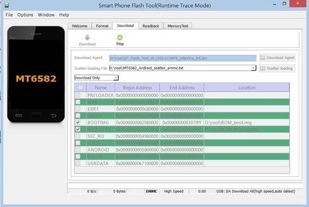

Ich bekomme es auch nicht hin, es scheitert an Punkt 11 der Anleitung. Es kommt keine Warnung nachdem ich auf Download geklickt habe. Wenn ich das Handy dann einschalte bootet es ganz normal und im Flash Tool passiert nix
Hast du vorne die Haken gesetzt und die Dateien richtig angegeben? Vielleicht mal einen Screenshot machen, wie es bei Schritt 11 bei dir gerade aussieht..

so

das ist doch dann aber schritt 8 oder nicht?
Wenn in der Anleitung steht Akku herausnehmen bedeutet das für uns:
USB-Kabel entfernen, Handy ausschalten und danach USB-Kabel wieder anschließen. Ansonsten passiert nichts.

ja und danach gehts ja bis 11 und da kommt bei mir nicht die Warnung das nicht alle Haken gesetzt sind
nach dieser Anleitung ?
..da kommt keine Warnung...
Schritt 8: scatter-file laden
Schritt 9: reiter readback anwählen
Schritt 10: 2x auf add klicken,ggf vorher angezeigte Einträge löschen
Schritt 11: 2 Dateien werden angezeigt,Rom0 und Rom1
und so weiter...nach der Anleitung..
ja nach dieser Anleitung, Methode 1. Habe die Dateien aber nicht selbst erstellt sondern die hier aus dem Thread genommen.Bin also schon beim Abschnitt:
Erlangen von Root Shell (durch modifizierte boot.img) und CWM-R (durch modifizierte recovery.img)
da komme ich nur bis Punkt 8

hast du denn eine scatter-datei? liegt im Ordner DroidTools
die datei boot.img und recovery.img müssen im Ordner DroidTools/recovery liegen,glaub ich
ich würde vorschlagen,du fängst von vorne an,ohne hier dateien aus dem Thread zu nutzen...da kann nichts schief gehen wenn du dich an die Anleitung hältst...
