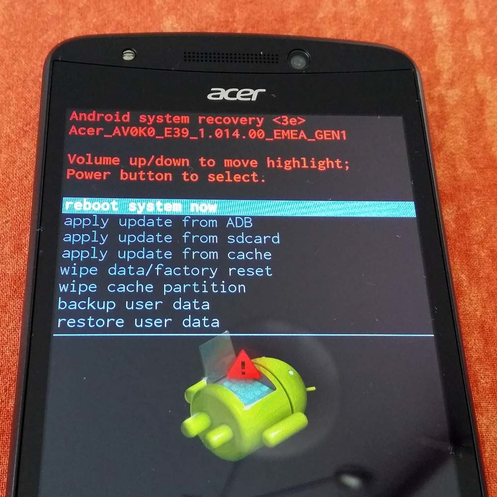

Auch beim E700 hat Acer wieder die Möglichkeit der Sicherung und Wiederherstellung im Recovery Modus eingerichtet. Der Backup wird auf die SD Karte geschrieben und kann von dort auch wieder eingelesen werden.
Das Vorgehen beim E700 ist wie folgt:
1. E700 Ausschalten
2. Power- und Lautstärketaste runter gleichzeitig drücken und halten, bis ein 3-Zeilen Menü erscheint
3. mit Lautstärketaste runter zum 'Recovery Mode' wechseln (oberste Zeile)
4. mit Lautstärketaste hoch 'Recovery Mode' starten
5. mit Lautstärke runter zu 'backup user data' wechseln
6. mit Powertaste 'backup user data' starten
Backup wird gestartet und läuft je nach belegtem Speicher mind. eine Viertelstunde.

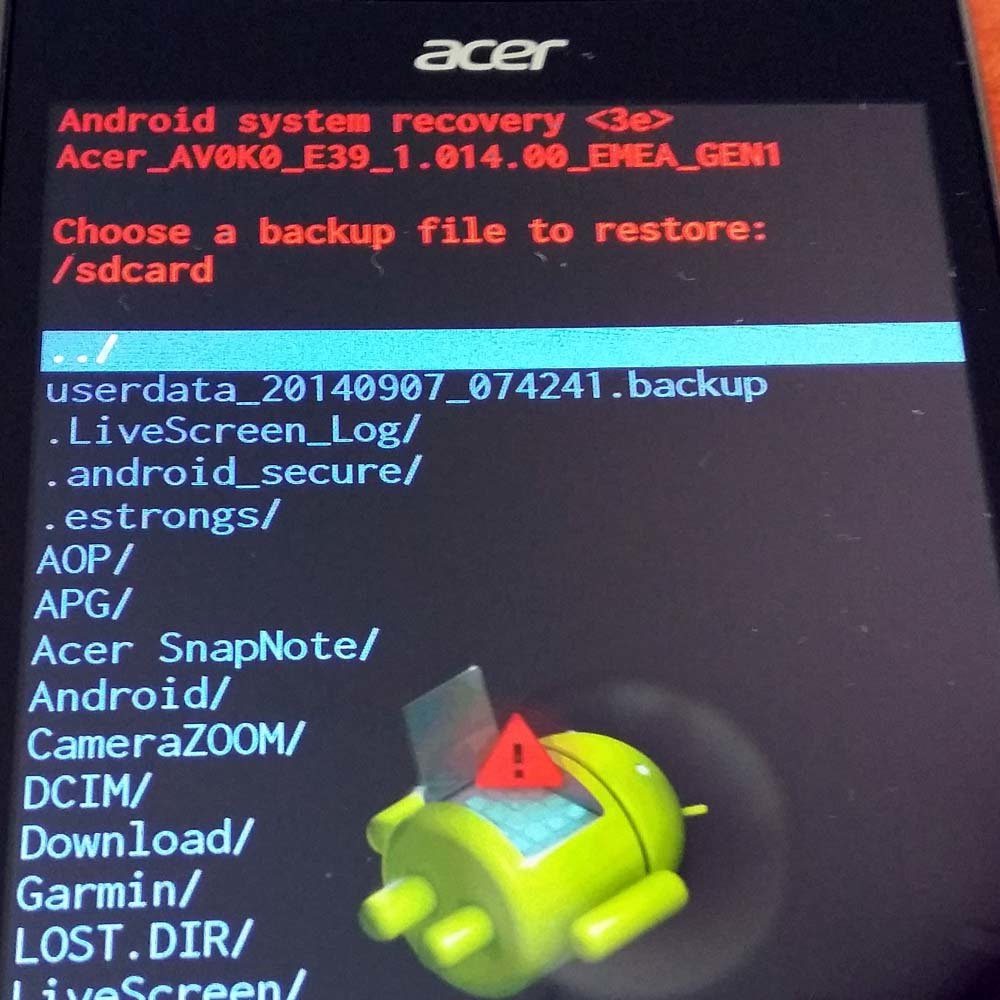

Anschliessend befindet sich ein File 'userdata_yyyymmdd_hhmmss.backup' im Root der Speicherkarte. Dieses File kann im Recovery Modus wiederhergestellt werden. Dazu gleiches Vorgehen wie oben, anstelle von 'backup user data' 'restore user data' wählen und starten. Es wird das Verzeichnis der Speicherkarte angezeigt, in dem man den wiederherzustellenden Backup auswählen und zurückspielen kann ...
