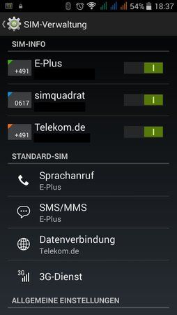

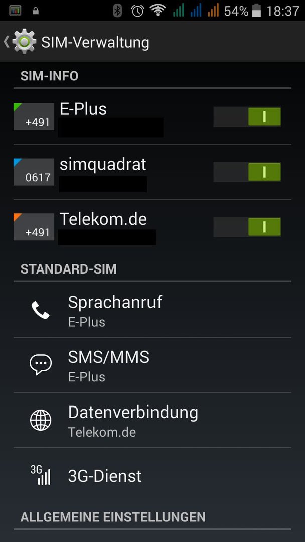

@pamfil:
Zu 1 - keine Ahnung.... wie sähe denn das Menü dazu aus? Würde dann mal suchen - wobei ich das nicht nutze..... aber für Dich tu ich ja alles :flapper:
zu 2 - Wenn eine Karte mit dem Internet verbunden ist, ist man auf den beiden anderen erreichbar.
Beim mir: T-Mobile-Datenkarte (ohne Telefoniefunktion) in Slot3 - immer im Internet. Die 2 anderen Sims sind simquadrat und O2. Und die 2 Karten sind immer erreichbar. Da die Datenkarte keine Telefonie anbietet, kann ich nicht testen, ob eine Datenkarte auch angerufen werden kann (nehme es aber an - klappt ja bei jedem normalen Handy so - warum ausgerechnet hier dann nicht)

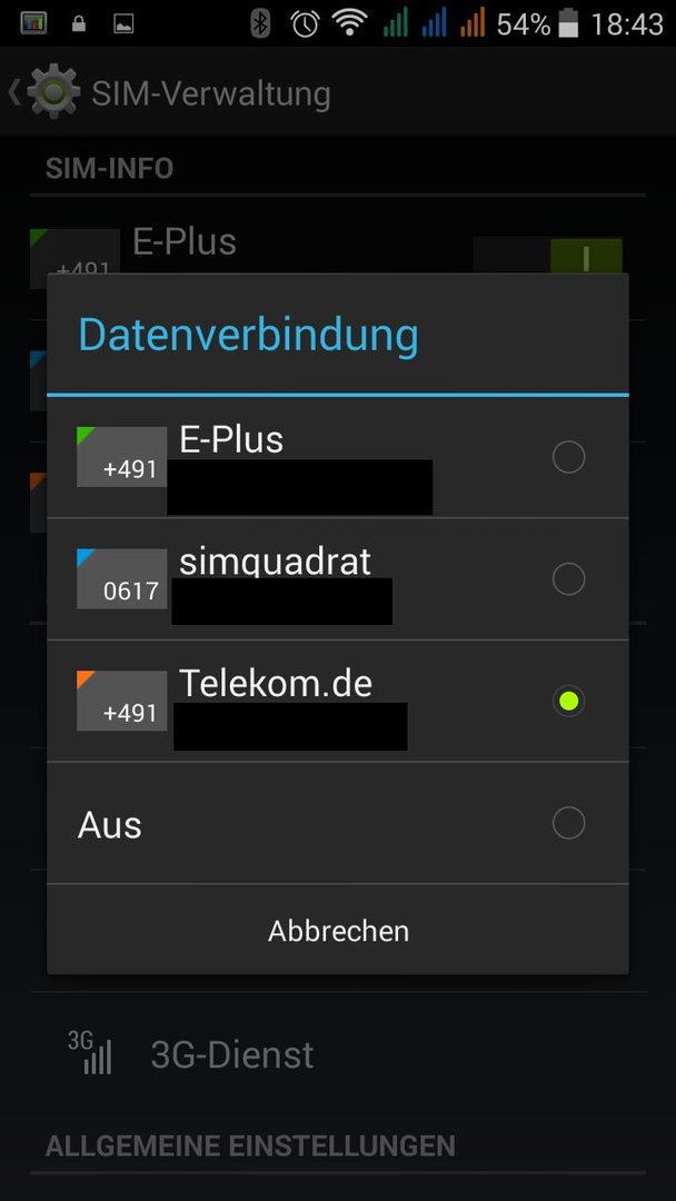

zu 3 - NEIN passiert nicht, da Du eine Datenkarte fest auswählen kannst. Sprich, Du gibts vor, mit welcher Karte Du telefonieren, Surfen, SMS/MMS'en willst. Und das ist dann "fix vorbelegt". Ob es klappt, dass wenn eine Karte kein Internet mehr hat, die nächste einspringt kann ich nicht testen. Wo find ich so ein passendes Funkloch ?!? :confused2:
Hab extra eine "alte" eplus-karte mit 50MB Daten eingelegt.... - und lt. Menü gibt man die Datenverbindung explizit für eine Sim vor. Also wohl kein "Fallback" auf eine andere Karte

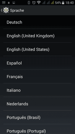

Sprachen: s. Foto
