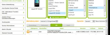

Auf der ACER Seite ist das Update vorhanden "siehe Screenshot"
attachment.php
Das ist auch sehr einfach bei ACER. Runterladen>Telefon an PC>und die Runtergeladende .zip entpacken und danach die .exe Starten.
Hier mal der link zum Rom
Du bekommst das sicherlich hin.
lg

Hy. Ja dankeschön. Habs schon geschafft:)
Auf werkszustand zurücksetzen hatte ich eh versucht.
Hat leider auch nicht gefunkt. Ich hatte auf der Österreichischen Acer seite geschaut (Home | Acer). Ich hab das OS dann auf der Acersupport seite gefunden.:rolleyes2:
Hat alles spitze hingehauen. Jetzt funkt wieder alles:)
