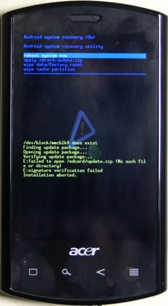

Newbie hier.
Ich habe ein ganz neues Gerät mit Android 2.2 und dem neuesten OS_Acer_4.002.14.EMEA.GEN1_A22F_A von Acer. Mein erstes Android-Gerät. Der Speicher ist voll, und ich möchte einige vom vorinstallierten Müll löschen.
Konkret komme ich bei Schritt 8 nicht weiter. Egal, ob "adb reboot recovery" oder Tastenkombination, ich komme nicht in das von Malez beschriebene Menü, sondern nur in dasjenige, dass Ihr auf dem Bild seht. Was mache ich falsch? Was könnt Ihr mir raten?
Vielen Dank im Voraus!
Im MoDaCo-Forum stand die Lösung:
In the shipped Acer Liquid E configurations, the recovery partition is designed to be rewritten upon normal bootup of the system.
Das heißt, das vom Malez-Skript geforderte Reboot darf man nicht durchführen. Stattdessen: USB-Stecker ziehen, Akku 'raus und wieder 'rein, und dann weiter mit Punkt 8 von Ayurs Anleitung ('Kamera' + 'Vol-' zeitgleich drücken, anschließend zusätzlich 'Power').
Das habe ich soeben erfolgreich getestet. Könnte Ayur den Punkt in die Anleitung übernehmen?
