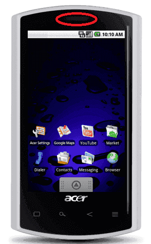

Erm, ich bin mir fast sicher, dass es um den Lautsprecher zum Telefonieren geht (der oben am Glas des Liquids ist).
Ja genau den meine ich (sry falls ich mich schlecht ausgedrückt habe). Ich habe im Anhang nochmal ein Bild in dem der entsprechende Lautsprecher makiert ist.

Asche auf mein Haupt ... zu schnell und zu ungenau gelesen ... ich habs gerafft ;)
Hm der Ohrhörer wird wohl kaputt sein! Wenn das Problem bei mehreren Softwareversionen auftritt und du über Kopfhörer einen Ton bekommst ist da wohl was defekt. Ich denke dir wird nichts anderes übrig bleiben als es ein zuschicken.
