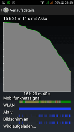

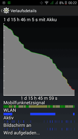

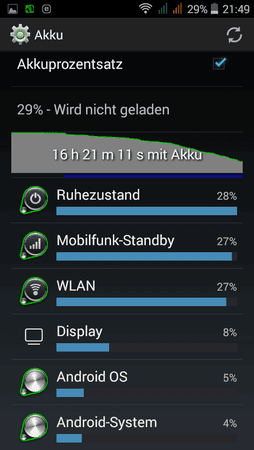

Hallo zusammen.
Besitze das Z410+ nun eine Woche und bin bisher zufrieden.
Als es neu war, war es zu 50% geladen. Habe dann ein wenig konfiguriert und es über Nacht aufgeladen.
Füge mal 3 Bilder an über die Akkustatistik.
Gerät ist komplett konfiguriert und es wurde in den 2 Tagen normal (für mich normal :biggrin: ) genutzt.
Ich bin mit der Akkulaufzeit zufrieden.
Christian
