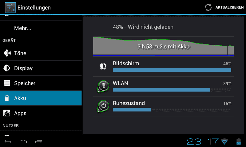

Die letzten 4 Stunden MP3s hören mit dem Mort, ein Kingston office aus dem Markt installiert und 2 mal Daten auf des Ding kopiert. Bin jetzt bei 49%.
warum des in der Mitte wieder mehr wird kann ich nicht sagen.

Deine Statistik da finde ich aber garnicht so schlimm... wenn man bedenkt dass da 4 Stunden bereits drauf sind... mit Musik... WLAN an (wie man an dem Screen unschwer erkennen kann) und mitunter der Bildschirm auch oft an (anhand der Batterie-Statistik mal kurzerhand geraten).
Bin neugierig wie weit du kommst mit einer vollen Entladung und normalen Gebrauch des Gerätes.
