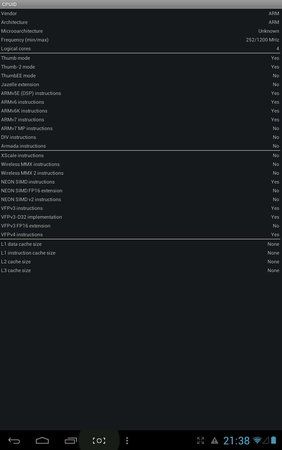

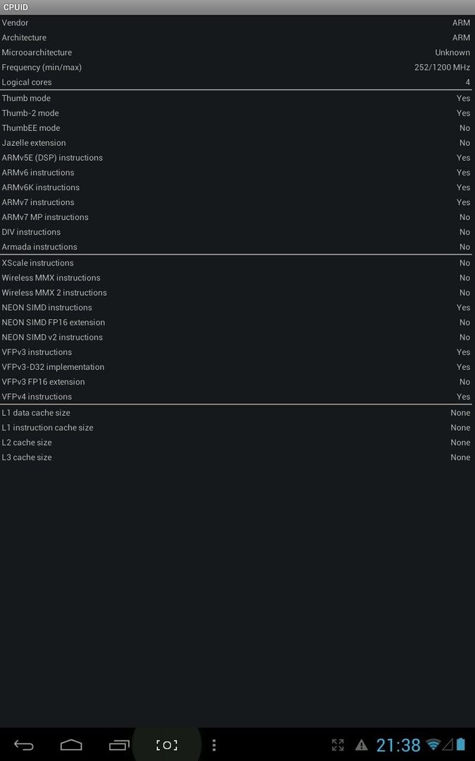

Sie haben /proc/cpuinfo manipuliert? Probiere mal bitte eine App wie diese hier. Die holt sich hoffentlich die ID-Werte direkt von der CPU und nicht vom Kernel.
siehe anhang
Reaktionen: Tzul
Danke für den Versuch, auch wenn es leider nichts gebracht hat.
Entweder holt sich diese App die Infos auch nur aus /proc/cpuinfo, oder Actions/Ainol haben tatsächlich per Microcode-Update die part number im Main ID Register (MIDR) "gelöscht" (auf 0 oder so gesetzt).
Ich tippe auf ersteres.
Die Unterstützung von VFPv4 zeigt aber noch immer, dass es kein Cortex-A9 sein kann.
