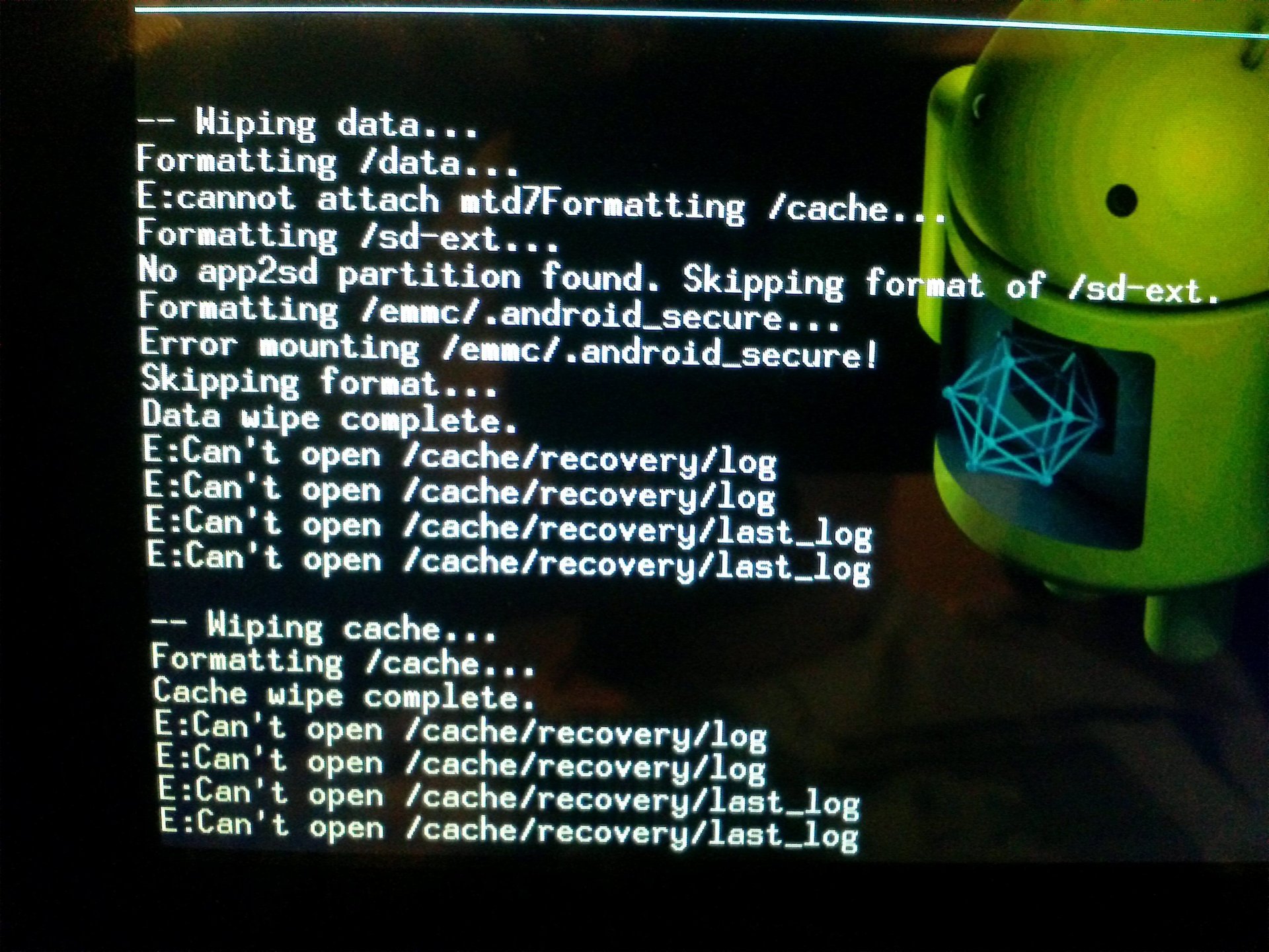

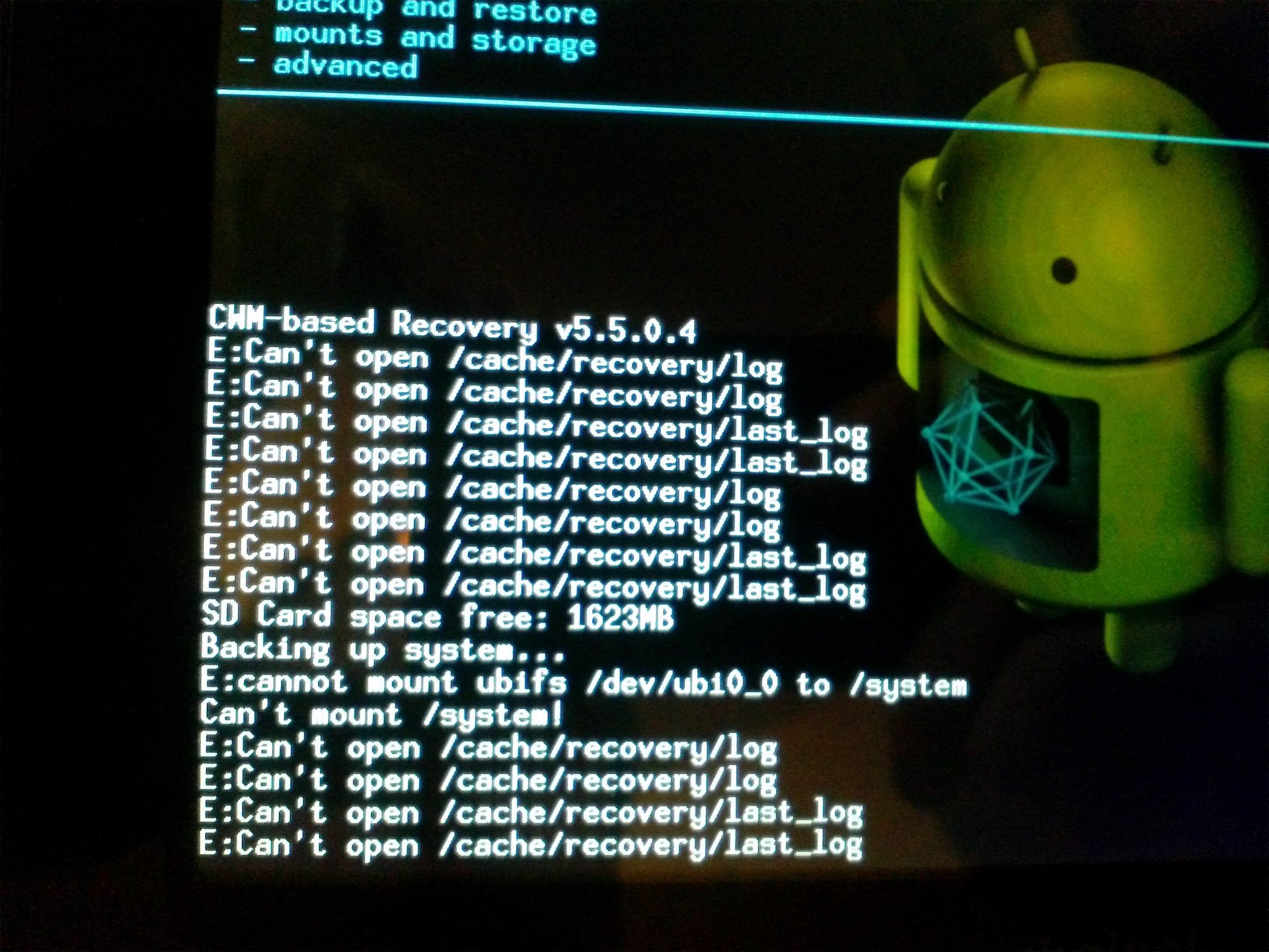

Hallo @all, habe folgendes Problem wollte diese CM 10 auf mein Ainol Novo 7 Crystal machen, wollte aber davor ein Backup mit CWM machen nun bekomm ich allerdings folgende Fehlermeldung (siehe angehängte Grafiken).
Hat jemand eine Lösung für das Problem? :mad:
MfG
"cannot mount ubifs" - was ist denn momentan für eine Firmware drauf? (falls das schon eine 4.2 ist, könnte das System auf ext4 formatiert sein, dann brauchst du die neuere TWRP)

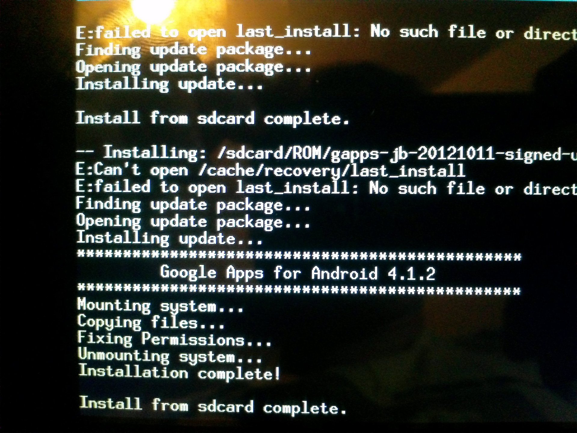

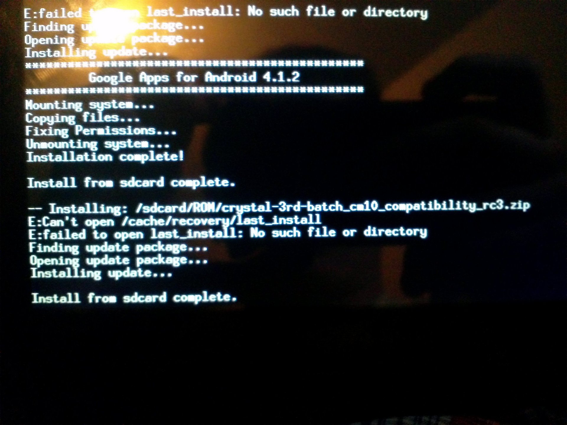

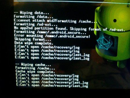

Es war die Original Firmware drauf wie ich es bestellt habe mit android 4.1. Habe es jetzt versucht zu flashen alles gemacht wie es hier steht extra auf Slatedroid noch nachgeschaut das ich die richtige Kompatibilitäts-ZIP drauf mache, nach dem Reboot kommt allerdings nur noch der Ainol Novo 7 Crystal 7.0 Screen danach geht nichtsmehr weiter. Habe unten mal die einzelnen Schritte vom CWM angehängt ich denke das Problem liegt hier beim Factory/Data Reset da hier einige Fehler enstehen. Wie bekomm ich das Problem jetzt gelöst? Bin dankbar für jede Hilfe.
MfG
Habe es jetzt geschafft musste die Rom nur die TWRP flashen. :cool2:
