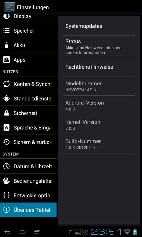

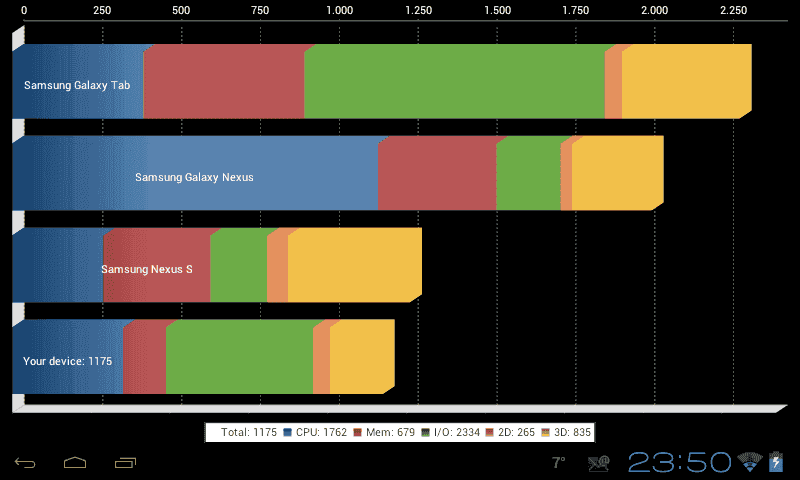

Soo, ich habe die neue Version gestern mal geflasht, inkl. Magic Code und Overclock.
Ich bin begeistert, Wifi funktioniert besser, weniger abbrüche. Bisher keinen einzigen Phantompress. Meiner Meinung nach läuft die neue Version besser wie die 0.8 ROM. (Für mich zumindest ganz sicher, hatte vorher erhebliche Wifi Probleme und Phantompresses). Selbst mit angestecktem Ladegerät kein Unterschied zu bemerken.

schade ich hätte sonst nochmal nen bissel zum übertakten nachgefragt. Mein Pad liefert schon unübertacktet mit Quadrant schon 1240 - 1250 Benchmarks. Ich bin mir nämlich nicht so ganz sicher ob die alten Files etwas bewirken.
Alles in allem find ich diese Firmware gut. ich habe jetzt nach ein paar Tagen nix schlechtes entdecken können. Das das wlan besser sein soll konnte ich aber nicht feststellen. (ich habe sogar den Eindruck das es einen "Ticken" schlechter ist) Zumindest hab ich jetzt Verbindungsabbrüche auf der Toilette die ich vorher nicht hatte.
