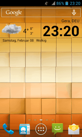

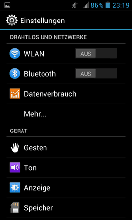

In Zusammarbeit mit videojo wurde von ihm die Firmware Debraded.
Und steht ab sofort zum Download bereit.
hier die setting.apk
unter custpack\JRD_custres\app\ einfach die orginale löschen und die neue einfügen und permission setzen neu starten fertig (farbige icons)

Wann ich den settings. apk installierte, ist meine Handy englissprachige geworden. Und ich kann nicht ungarische austauschen. Kann jemand eine Idee? Was ich mache, dass mein Handy ungarische wird?
Ich brauche der originale Settings.apk. Danke
das ist die orginale settings.apk von dem smart3 für deutschland , es wurden keine sprachen entfernt.
du kannst aber mit dem tool: apkedit sprachen tauschen, einfügen oder slbst übersetzen von english in hungary.
Schade! Ich versuche mit dem Apkedit, obwohl nie so gemacht habe.
Ich bekam gestern ein ungarisches Settings-res. apk und schriebte den File über. Seidem funktioniert mein Handy gut.
