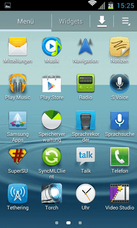

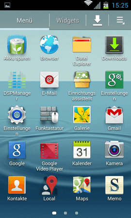

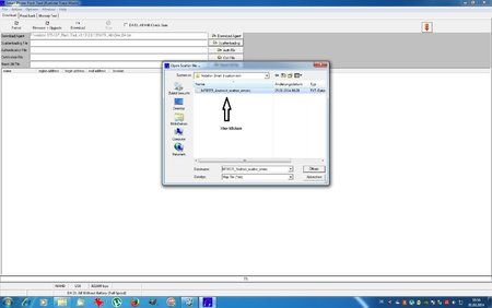

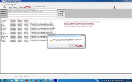

Hi,
Hier ist jetzt die erste 70% custom rom für Vodafon Smart 3.
Die Firmware ist gerootet.
CWM v5.5.0.4 ist auch schon enthalten.
https://drive.google.com/file/d/0BwI-z-jARlQZRG9IMU1STThsdkk/edit?usp=sharing

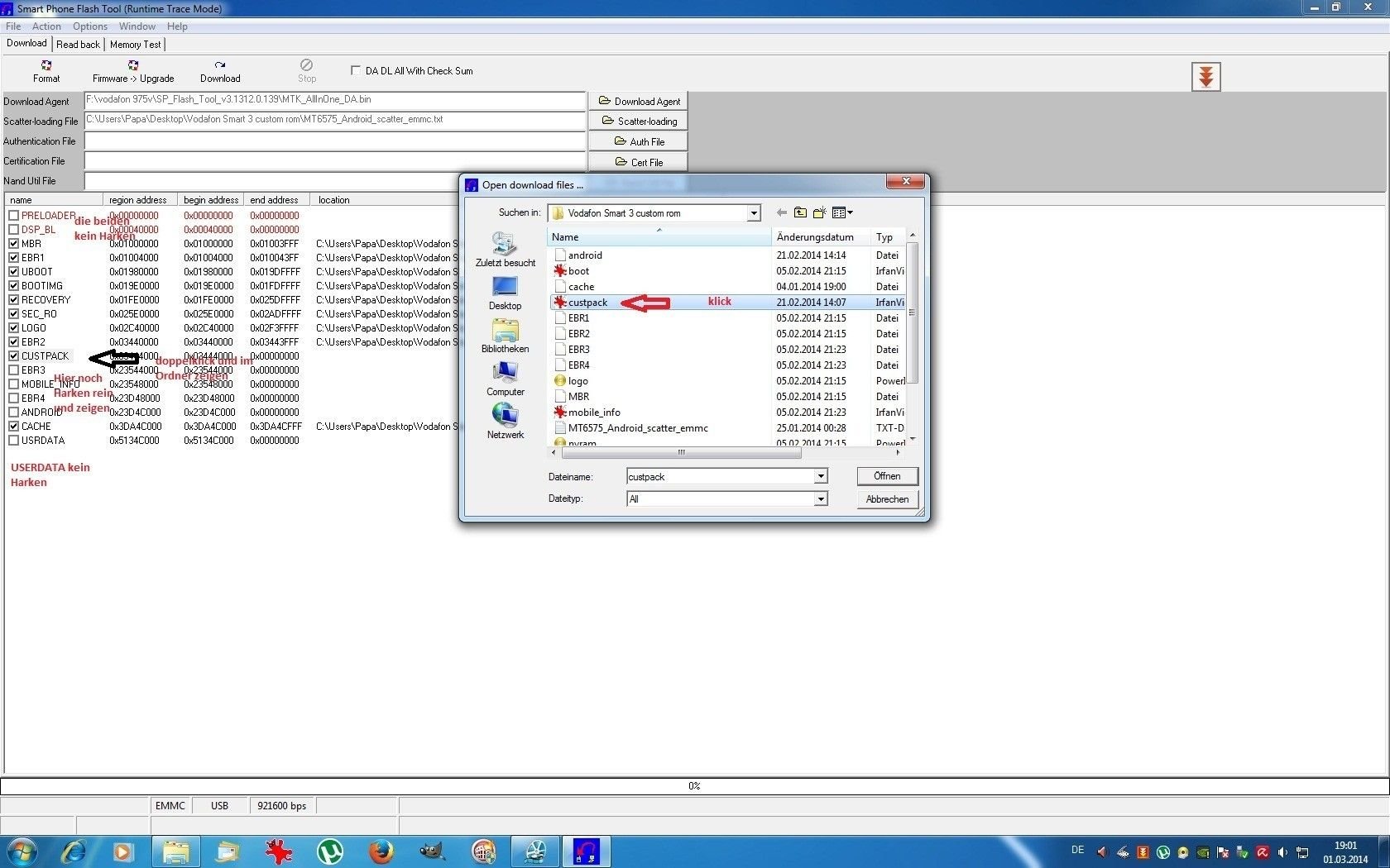

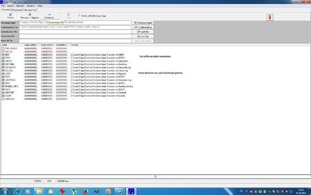

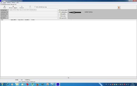

Firmware Flashen :Handy muß aus sein und Akku raus.
Dann USB rein und Akku rein.
Jetzt sollte wenn Du alles richtig gemacht hast das Flashen beginnen.
Treiber:https://drive.google.com/file/d/0BwI-z-jARlQZTEE0X3NucUVWc2M/edit?usp=sharing
Youtub:Vodafon Smart 3 custom rom - YouTube

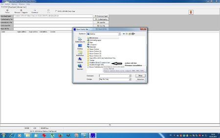

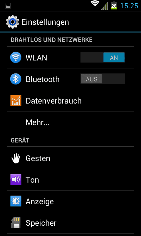

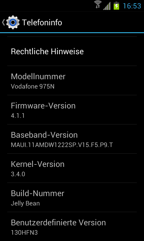

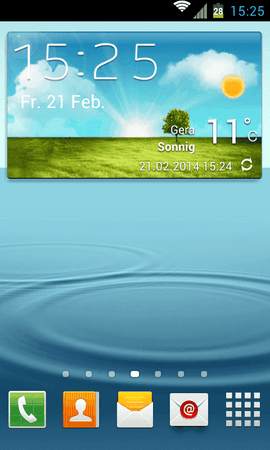

Da es bei einigen Probleme gibt mit dem Flashen, hier eine kleine Anleitung.

  • SP_Flash_Tool_exe_v3.1312.0.139.zip

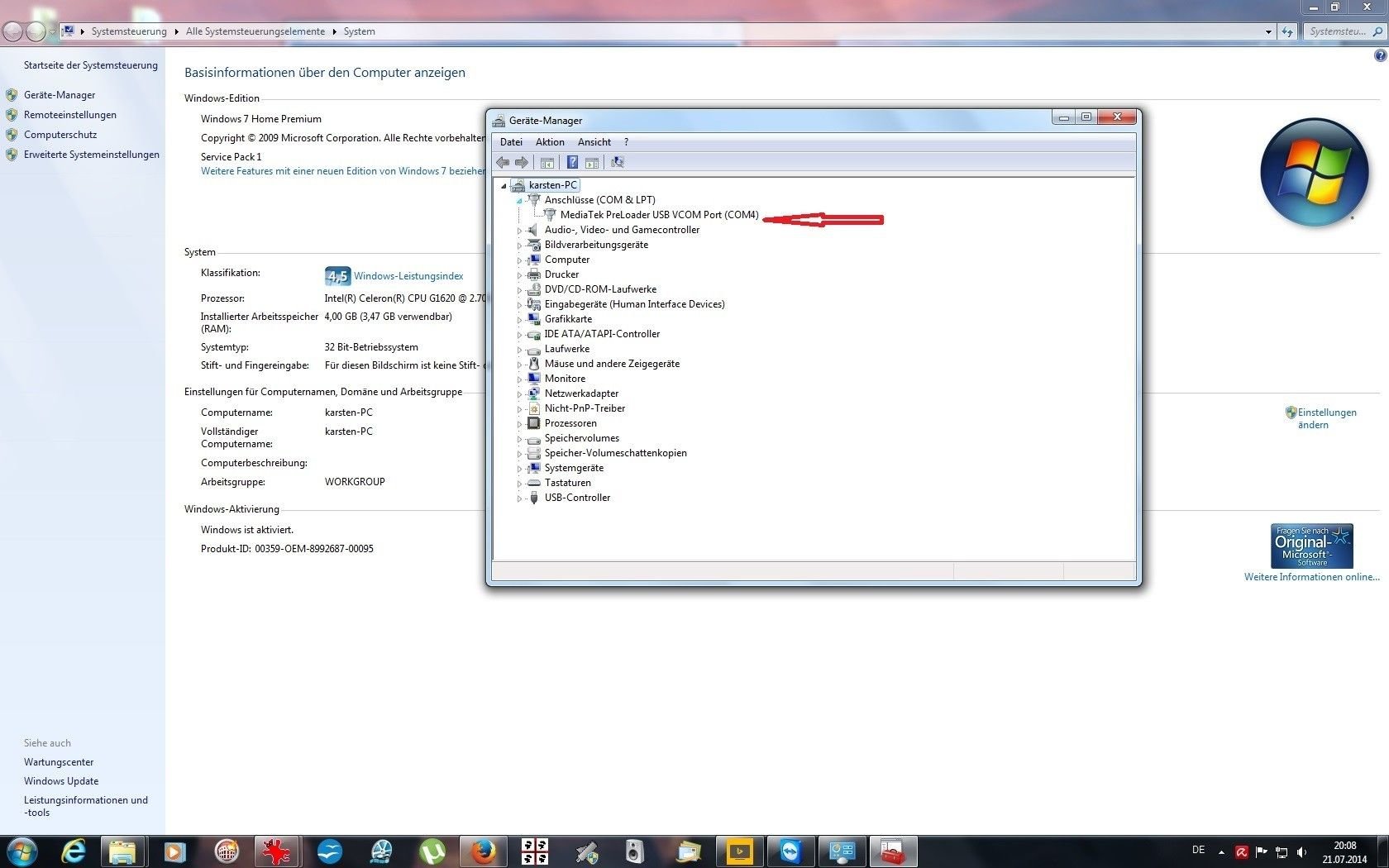

Muss leider sagen funktioniert nicht zu flaschen, ich mach alles ganz genau wie es da steht. Aber beim USB Kabel reinstecken und dann der Akku kommt nur kurz das Batterie Symbol weiter nichts. Schade.
Hi,
Da stimmen die Treiber nicht oder was anderes.
Es haben jetzt schon viele geflasht und es ging sogar bei Youtube sind ein paar aus dem Ausland, die zufrieden sind.
Also schau dir die Treiber sache noch mal mit Treiberleichen anzeigen lassen!
Windows 7: Alte Treiber anzeigen und entfernen - CHIP
Karsten

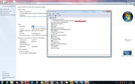

Hi,
Samsung ist da ein bissel anders.(einfacher)
Bei unseren Handy mußt Du extra Treiber anlegen sonst bekommst Du immer Batterysymbol.
Und mit den Treiberleichen anzeigen,kannst Du Dir alle Treiber anzeigen lassen die schon mal tran waren wie z.b. Dein Handy und dann die Treiber einfügen das es so aussieht wie auf dem Bild. Dann sollte es auch klappen mit den Flashen.
Karsten
Also wenn ich in Geräte Manager gehe sollte da wo der Pfeil ist das drin stehen oder?
Und wenn nicht das irgendwie dort einfügen?
Aber wenn ich im ersten Post auf dein Link gehe für die Treiber sind für Windows 8 sowieso keine vorhanden, oder wo bekomme ich die her?
Haste das mit den Treiberleichen gemacht?
Sonst wird es nicht angezeigt.
Und im Youtube video wird es sehr schön gezeigt.
Karsten
Habe gerade alles so gemacht wie in dem Video auch wenn es für Windows 7 war. hat aber nicht funktioniert. Gerät konnte nicht installiert werden.
Nein habe ich nicht, da die Anleitung vorhin ja auf Windows 7 bezogen war.
Habe ich zwar jetzt unter Windows 8 auch gemacht mit den Treiberleichen nur wird mir wie bei dir oben da nichts angezeigt, weiter unten erst taucht zweimal das Vodafone Smart 3 auf, bei tragbare Geräte.
