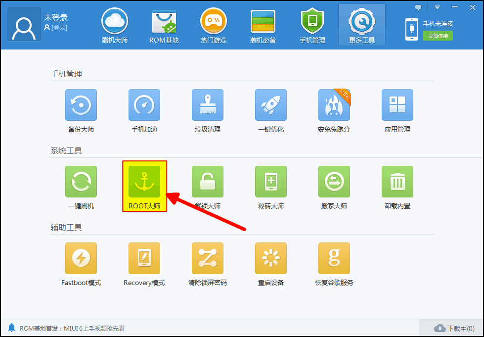

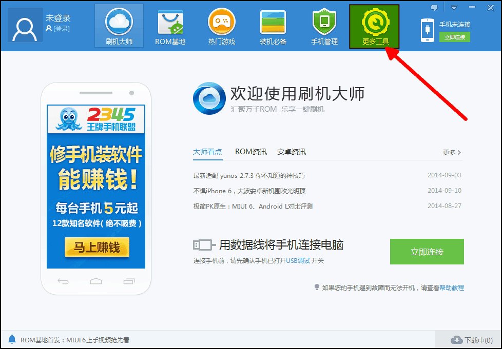

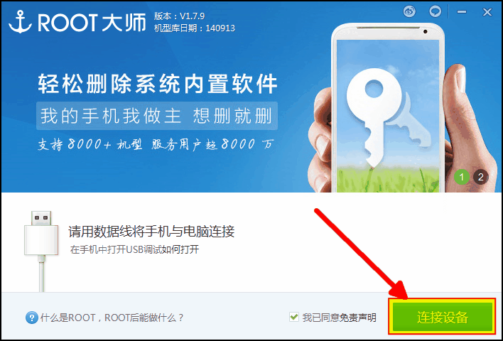

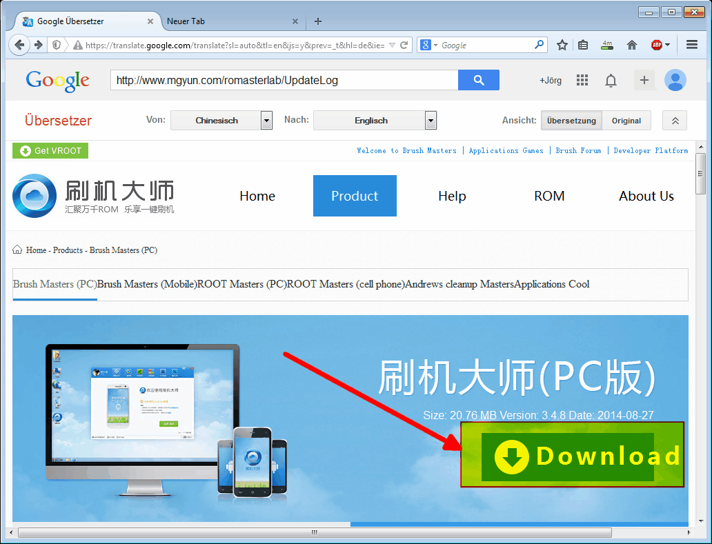

Für alle die wie ich ein wenig Bammel vor dem russischen und chinesischen Kauderwelsch haben, habe ich Siaros Anleitung noch ein bisschen noob-freundlicher gemacht und ein paar Bilder hinzugefügt.
1. Einstellungen > Telefoninformationen
Ein paar mal auf den Menüpunkt "Build-Nummer" tippen um den Entwicklermodus freizuschalten
2. Einstellungen > Entwickleroptionen > Fehlerbehebung
Häkchen bei "USB-Verbindung" setzen
3. Auf der chinesischen Seite Mgyun.com die Anwendung "RomasterPC" herunterladen und installieren
4. Handy per USB-Kabel mit PC verbinden
5. Auf das Zahnrad mit dem Schraubenschlüssel darin klicken
6. Auf den Button mit dem Anker klicken und warten bis die Fortschrittsanzeige auf 100% ist
7. Auf die grüne Taste mit dem Wort ROOT drücken.
8. Das Handy rebootet 2 mal. Währenddessen muss man einige Dialoge bestätigen (immer rechter Button)
9. Es wird eine chinesische Superuser installiert. Diese kann man später ganz normal deinstallieren und z.B. durch die "SuperSU" aus dem Play Store ersetzen.
Viel Erfolg!
