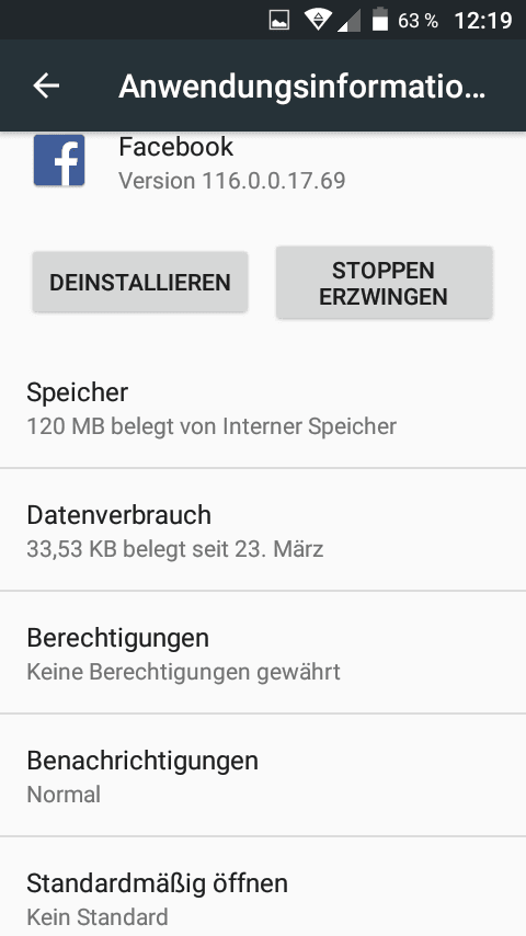

hey danke dir für die Hilfe also das mit dem verschieben wird mir zwar angezeigt aber kann es nicht verschieben ;( hmm ist doch doof.
mit einer App habe ich es schon versucht aber geht leider auch nicht.

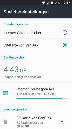

danke für die genaue beschreiben ich habe das jetzt mal genau so gemacht und hätte screens davon...wenn ich jetzt wüsste wie man hier ein foto hoch lädt ?? wäre denke ich einfacher für dich oder ?

Screenshot_20170327-121727.png Screenshot_20170327-121811.png Screenshot_20170327-121937.png
[doublepost=1490613380,1490613232][/doublepost]so ich hoffe das geht so ???

OKEEEEE dann mach ich das auch nochmal ...die auswahl was ich habe hast du ja oben per bild...

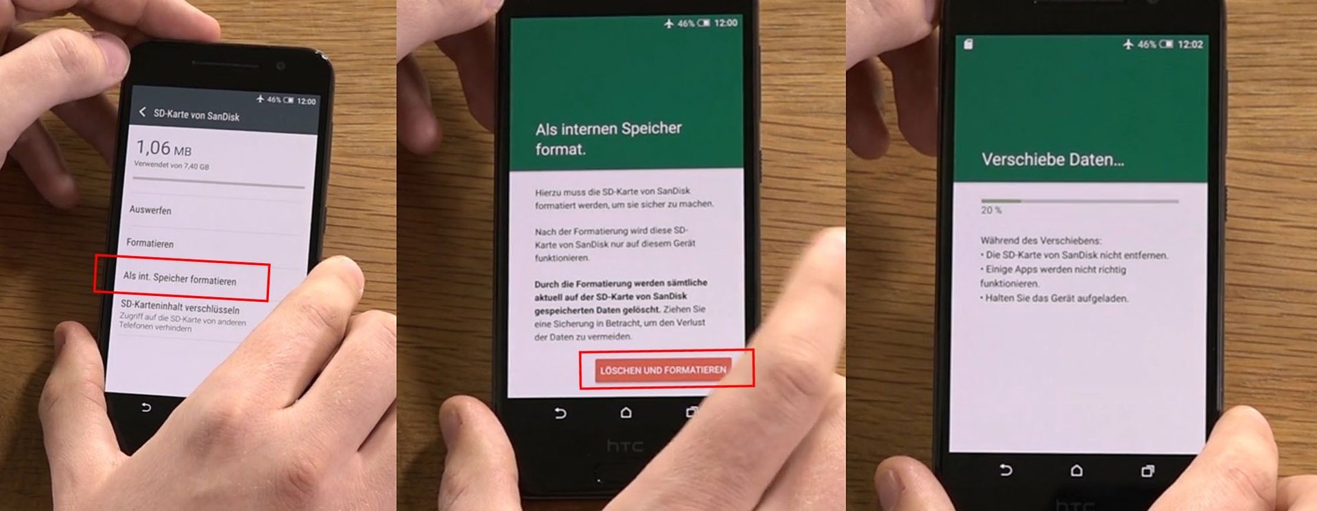

Die Auswahl die Du oben gepostet hast ist aber aus dem Menü des Smartphones und nicht das Popup, oder? Sieht mir nämlich nach den "normalen" Speicher-Einstellungen des Menüs aus.

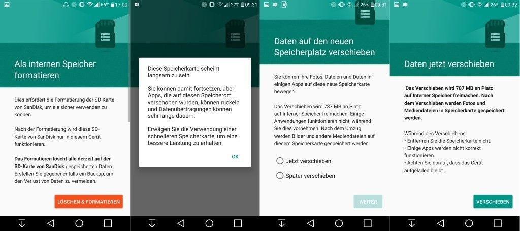

So in etwa sollte das bei Dir aussehen (siehe Anhang).
Bildquellen: giga.de & zdnet.de

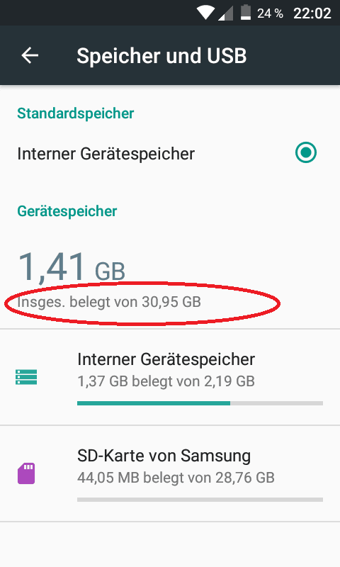

Das ist komisch; ich habe nämlich parallel noch ein Pixi 4-4 (also die kleinere, schwächere Version von Deinem Gerät) bei mir, und mir wurde das Fenster definitiv angezeigt; da ich meine Karte auch als internen Speicher formatiert habe. Das Pixi 4-4 hat nämlich - im Gegensatz zu Deinem Gerät - nur 4 GB Gesamtspeicher intern (statt Deinen 8 GB).
Bei mir sieht das dann so aus:
Mein Gerät hat nun also insgesamt 30,95 GB internen Speicher, aufteilt in 2,19 GB festinstalliertem Speicher ab Werk plus 32 GB Speicherkarte von Samsung. Genau so müsste das bei Dir eigentlich auch aussehen.

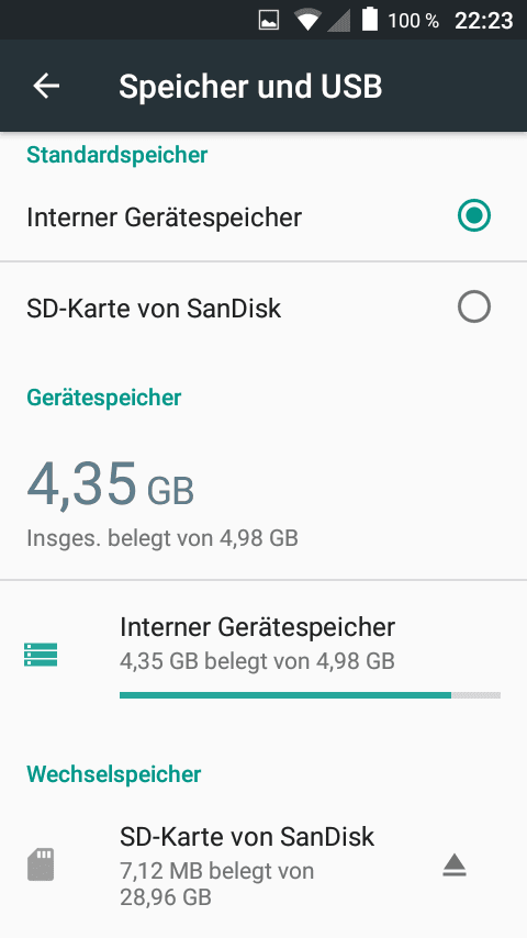

schau mal bei mir sieht das so aus kann aber leider nichts auswählen :(

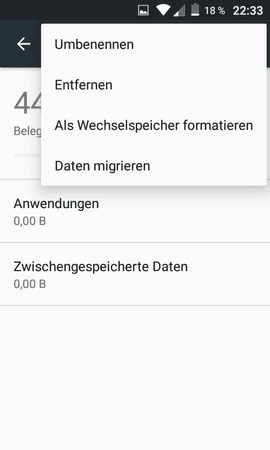

Klick mal bitte auf die Speicherkarte (ganz unten im Bildschirm - ggf. auch rechts auf den Pfeil, falls sich im linken Bereich nix tut) und schau', ob dir dann Details angezeigt werden (siehe 1.ter Screenshot unten). Wenn ja, klick mal oben rechts auf die drei Punkte und schau', ob Du dort "als internen Speicher formatieren" (oder so ähnlich) anwählen kannst. Bei mir steht da natürlich "als Wechselspeicher formatieren" da ich meine Karte ja bereits intern formatiert habe.
Aber aufpassen - Formatieren = alle Daten auf der Speicherkarte weg!
das sieht so aus

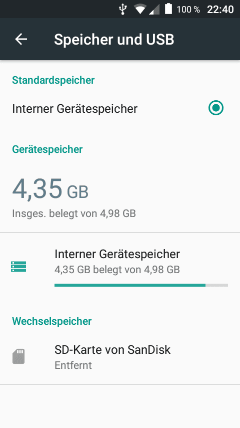

[doublepost=1490647471,1490647434][/doublepost]kann aber nur aktivieren mehr nicht

Das Problem ist, dass Du die Speicherkarte schon mal als Wechselspeicher formatiert hast und das Gerät jetzt nun eben nicht mehr "checkt" dass man die Karte theoretisch auch als intern formatieren kann. Einen Versuch (bevor wir die radikale Methode in Angriff nehmen müssen) gibt's noch:
