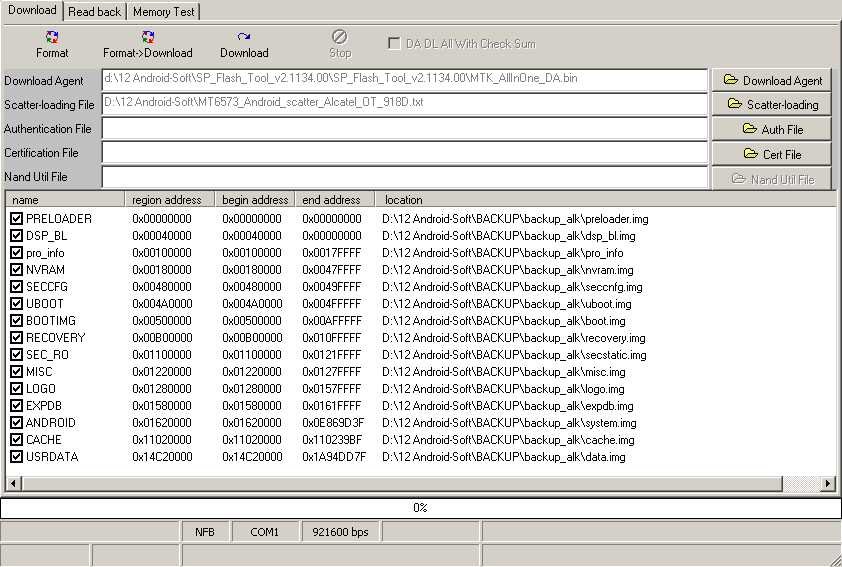

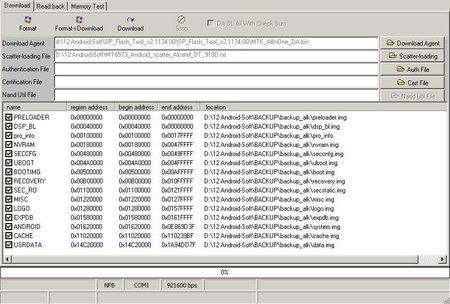

ich möchte noch einmal die Frage stellen, wie man das backup (in Beitrag #303 beschrieben) zurückflashen kann.
Habe natürlich zu viel rumgespielt und das OT918D in ein künstliches Koma
versetzt....
Kurze Erläuterung:
- Handy gerootet mit Smart Phone Flash tool und der entsprechenden system.img
- komplettes backup (#303) gezogen
- Custom Rom (Puzzle wie in Beitrag #301 beschrieben) geflasht
- alte system.img aus dem backup wieder zurück geflasht (Custom Rom gefiel mir nicht so richtig)
bis hierhin alles problemlos!
Dann wollte ich das komplette backup zurück flashen und habe alle Dateien
wie im Bild im Anhang ausgewählt und zurückgespielt.
Nun lässt sich das Handy nicht mehr starten, gar nicht!
Aber, wenn ich den Akku rausnehme und wieder einsetze, das USB Kabel
einstecke, wird das Handy erkannt (Ding Dong vom Windows) und ich kann
mit dem flash tool auch z.b. wieder eine system.img übertragen.
Also ein gewisser Zugang zum Handy ist noch vorhanden, es läßt sich aber nicht starten.
Da werde ich wohl bei der Dateiauswahl (kompletter flash) was falsch gemacht haben (bootloader geschossen oder so was ähnliches)....
Vielleicht hat ja jemand einen Tip für ein anderes flashprogramm für das backup oder wie ich mit dem vorhandenen flashtool vorgehen kann oder...?
(Ich hab nen Kollegen, der auch das 918D besitzt, wo ich mir ggf. Dateien vom 918D geben lassen kann)
Danke schon mal für jeden Hinweis!

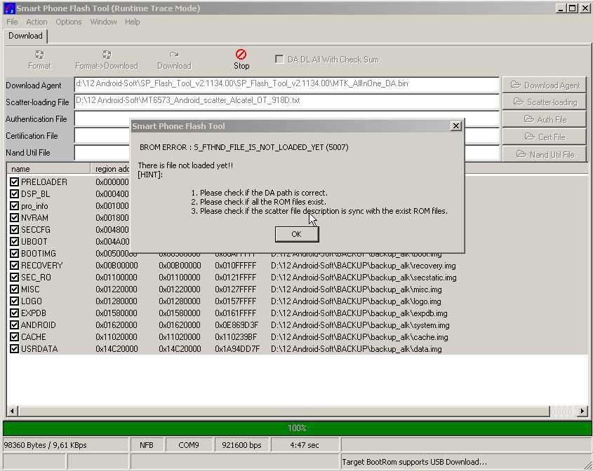

Hallo nochmal,
habe noch mal versucht alles zu flashen, Verbindung hab ich irgendwie hinbekommen.
Es läuft erst mal an, dann kommt die im Anhang zu sehende Fehlermldung,
die ich nicht interpretieren kann ... :-(
Hoffe auf gute Ideen von Euch.
