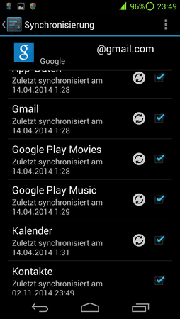

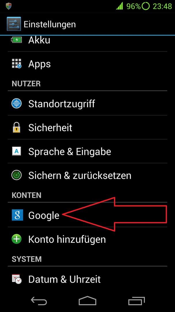

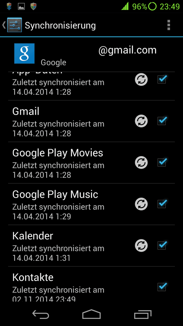

Unter Einstellungen Konten / Google / Synchronisierung alle Haken gesetzt ?
Edit :
Nicht vergessen auch im Play Store anmelden .
Reaktionen: Turoy
Hmh,
das half. Erst ALLES auf synchronisieren setzen, danach ging's.
Ich hoffe nur, dass das Händieh auch nur dann synchronisiert, wenn WLAN verfügbar ist ?
