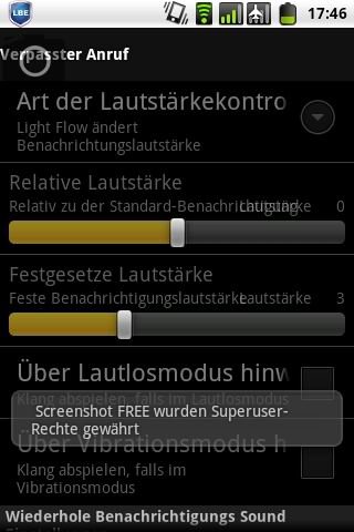

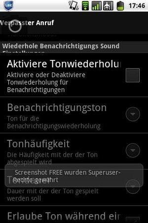

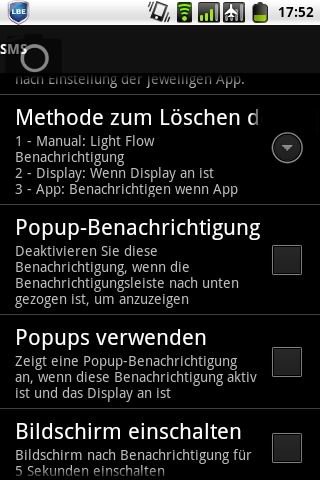

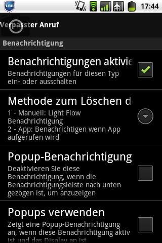

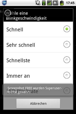

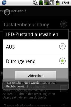

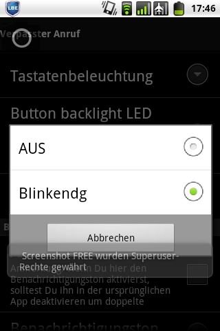

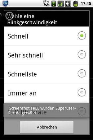

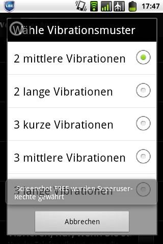

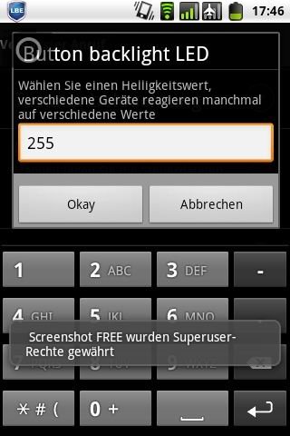

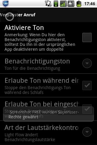

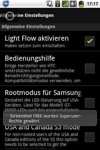

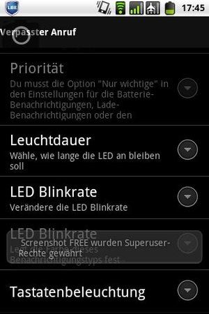

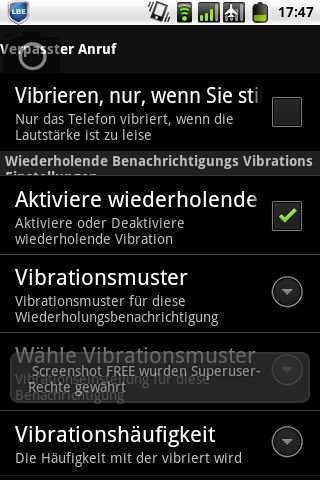

Hallo Leute, ich hab's geschafft mit Light Flow das Blinken der Camera Blitz-LED und kurzes Vibrieren in Minutentakt bei den verpassten Anrufen und SMS zu aktivieren! Das geht doch. Jetzt versuche ich die Tastenbeleuchtung zu aktivieren, hat früher auch geklappt, nur jetzt weiß ich leider nicht mehr wie ich damals alles eingestellt habe. Berichte heute Abend, wie das geht, bin am Arbeiten und der Boss guckt über die Schulter )))
Ich bin gespannt!!! :thumbup:
Wobei die blaue LED vorne besser wäre - die andere sieht man ja nur, wenn das Gerät falsch rum liegt... :blink:

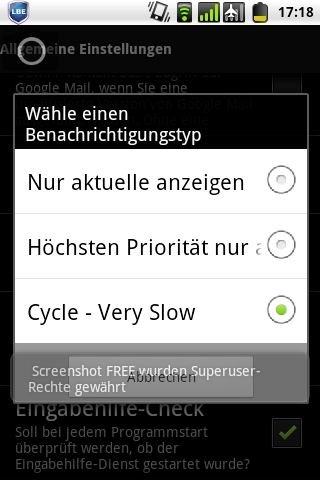

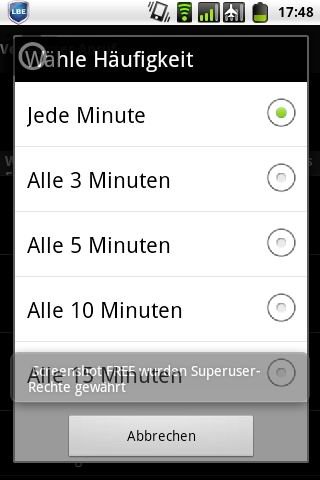

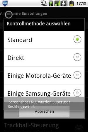

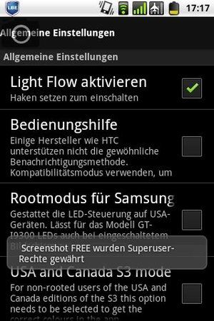

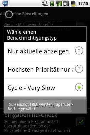

Es ist so weit. Bei mir funktionieren jetzt Blitzlicht, Tastenbeleuchtung und Vibration. Nur die blaue LED kan ich nicht leuchtend kriegen. Wenn man alles wie auf den Screenshots zu sehen einstellt, muss die Tastenbeleuchtung, das Blitzlicht und die Vibration funktionieren. Entweder alles oder einzeln, wie man gerne möchte.
Sorry, habe jetzt nicht so viel Zeit um eine genaue Schritt für Schritt Beschreibung zu hinzufügen. Bei mir hat's nur dann funktioniert, wenn ich der App die Superuser Rechte weggenommen und Eingabehilfe akzeptiert habe.

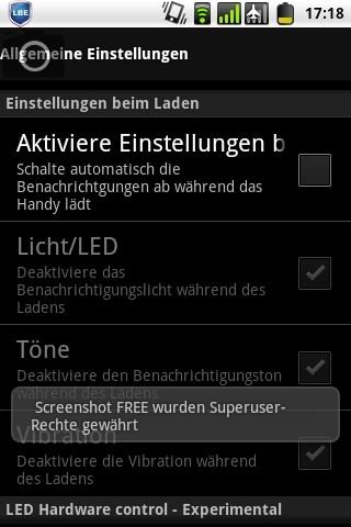

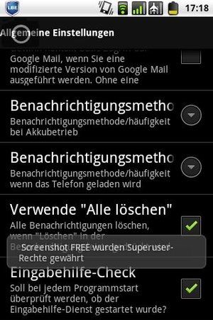

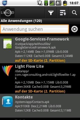

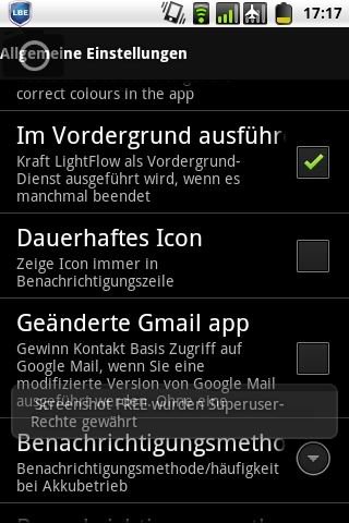

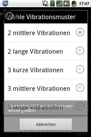

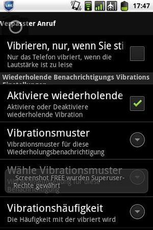

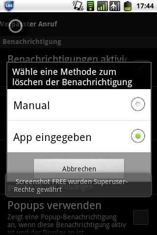

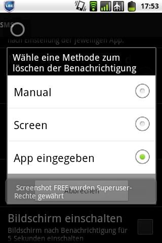

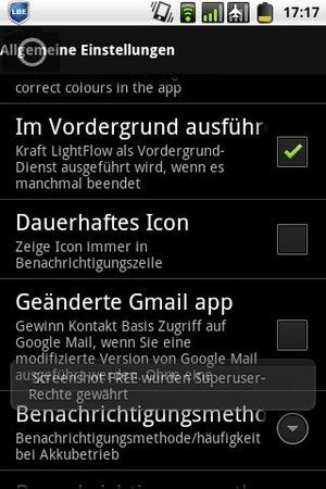

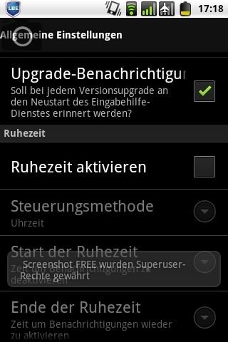

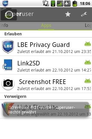

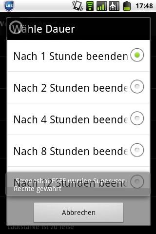

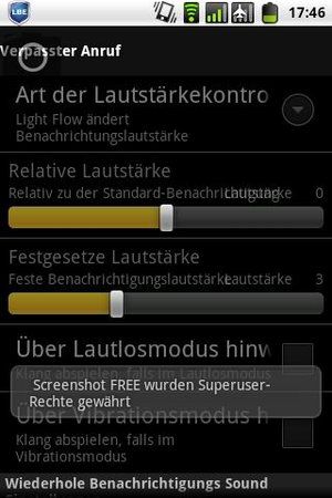

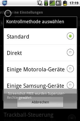

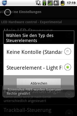

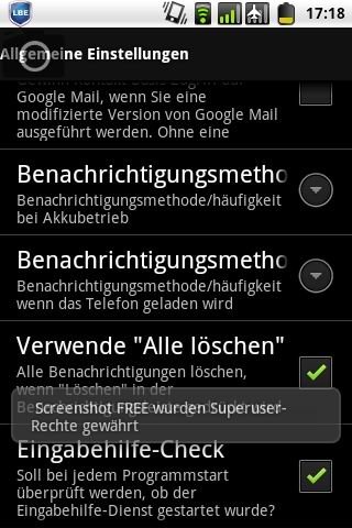

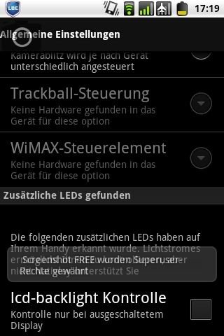

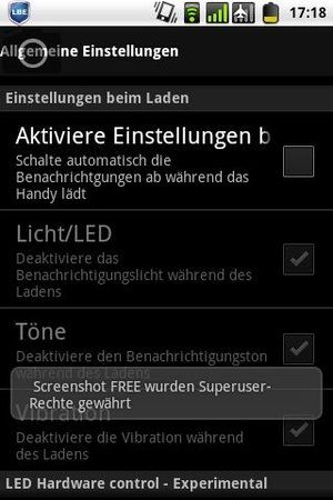

Anleitung etwas ausführlicher:
Zuerst allgemeine Einstellungen, damit das ganze überhaupt funktioniert:

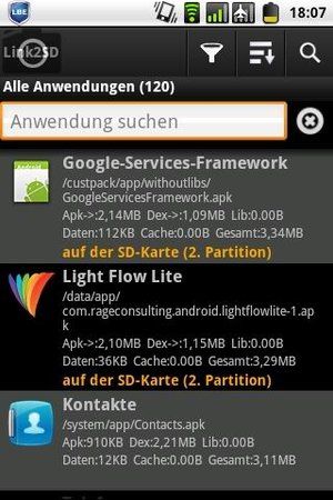

1. Light Flow herunterladen und installieren;
2. link2sd starten, App finden und verlinken;
3. Superuser starten und für Light Flow Superuser Rechte wegnehmen;
4. Light Flow starten, die Frage über Eingabehilfe mit "Ja" beantworten;
5. Im Systemfenster "Einstellungen für Eingabehilfe" Dienste für Light Flow erlauben, im nächsten Dialogfenster die Eingabe mit "ok" bestätigen und die Einstellungen verlassen (Taste "zurück");

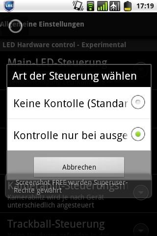

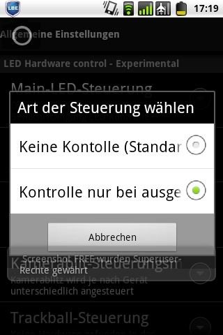

6. Im Startmenü von Light Flow die "Einstellungen" öffnen und nach unten bis zum Titel "LED Hardware control - Experimental" scrollen;
7. "Festlegen, wie Light Flow die button back lights steuert" auf "Kontrolle nur bei ausgeschaltetem Display" ändern (falls gewünscht);
8. "Festlegen, wie Light Flow den Kamera LED-Blitz verwendet" auf "Kontrolle nur bei ausgeschaltetem Display" ändern (falls gewünscht);
9. Weitere Punkte bitte nicht ändern, da sonst die Gefahr besteht, dass man Display beim ausschalten nicht mehr aktivieren kann ;)

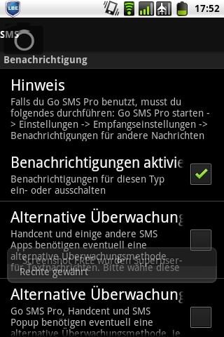

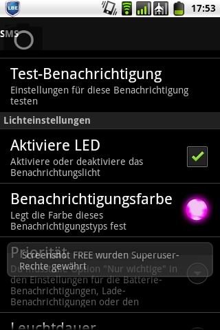

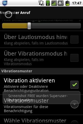

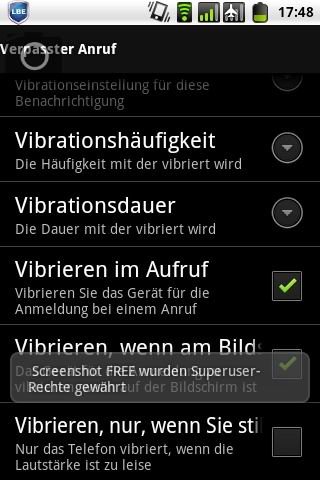

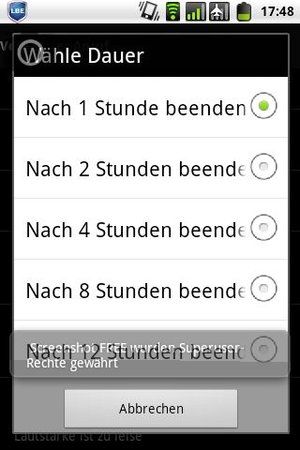

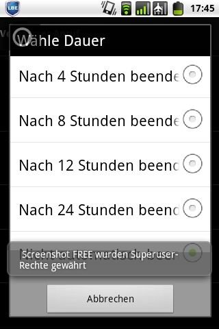

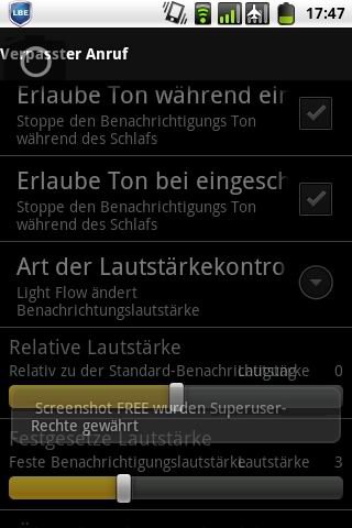

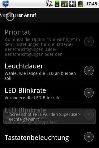

Jetzt Benachrichtigungen konfigurieren. Ich verwende Light Flow nur für Benachrichtigungen über verpasste Anrufe und SMS, daher nur diese Einstellungen:
1. Im Startmenü von Light Flow Benachrichtigungen öffnen und dann "Verpasster Anruf" auswählen;
2. Nach unten bis zum Punkt "Tastenbeleuchtung" scrollen, LED-Zustand auf "Durchgehend" ändern;
3. Weiter in den Punkt "Kamerablitz-LED" gehen und den Zustand auf "Blinkend" ändern;
4. Weiter den Punkt "Vibration aktivieren" ankreuzen;
5. Vibratiomsmuster aussuchen oder selbst zusammenbauen (ganz am Ende im Menüpunkt "Vibrationsmuster");
6. Aktiviere wiederholende Vibration auf "On" setzen;
7. s. Pos.5.
8. Vibrationshäufigkeit (alle 5 Sekunden bis alle 8 Stunden) und Vibrationsdauer (1 Minute bis 24 Stunden) definieren.
Fertig.
Bei SMS Benachrichtigungen im entsprechenden Menü so wie für Anrufe vorgehen.
Wichtige Hinweise:
Falls etwas schief läufen soll und etwas nicht so funktioniert, wie erwartet, App verlassen, in Systemeinstellungen/Anwendungen/Anwendungen verwalten/Light Flow Lite gehen und "Daten löschen" drucken, dann sind alle Einstellungen in App gelöscht und man kann neu anfangen zu konfigurieren.
Jede Benachrichtigung läßt sich testen, aber der Bildschirm muss dabei aus sein.
Falls das Displäy nicht mehr reagiert, nicht sofort das Smartfon neu starten, sondern mehrmals Taste On/Off drucken und das Bild wie gewönnlich zum Entsperren mehrmals nach unten ziehen, klapp nicht sofort, aber klappt.
Einstellungen lassen sich speichern - wenn alles gut funktioniert, mal speichern und weiter experimentieren.
Viel Erfolg!
