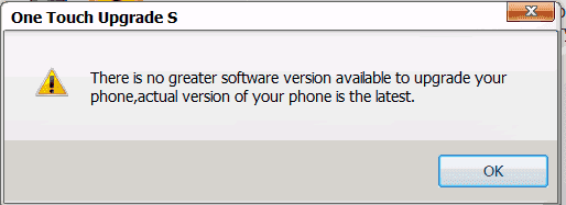

danke für deine super schnelle antwort! da ich den updater schon installiert hatte habe ich es auch gleich probiert...nach ein paar versuchen startete es aber es bricht mit der meldung ab das ich die neueste software drauf habe... wenn ich das mit meinem schlechten englisch richtig lese:unsure:
