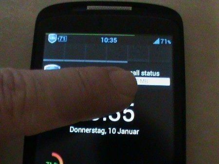

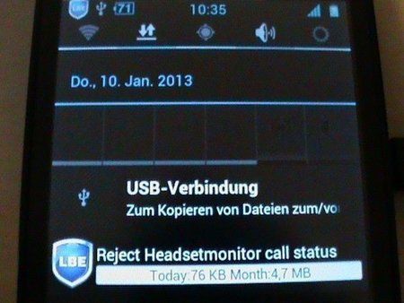

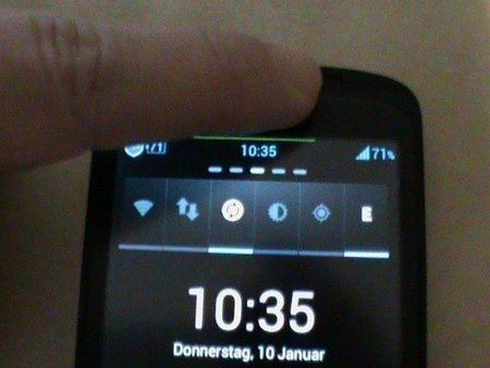

Im Smartphone USB Debugging einschalten am PC anschließen,
dann deinen Zeigefinger auf den Lautsprecher legen und deinen Finger Runter ziehen,
dann erscheint ein neues Fenster da drückst du dann auf USB-Verbindung.
Edit: Das nur die 1. Part. mit Inhalt sichtbar ist reicht doch...
Mich interessiert die zweite nicht besonders.
Das mit dem Finger am LSp. runterziehen war mir neu:drool:
Aber die USB-Verbindung (mit Debugging) aktiviert sich bei mir ohnehin automatisch, sobald ich das Gerät per USB ans Notebook anschließe.
Daraufhin hab ich dann noch die Option, auf den Button "Bereitstellen" (USB-Speicher aktivieren) zu klicken, dann sehe ich auf dem Notebook per Explorer die 1. Part. der SD-Karte (Dateien).
Nichts aber von der 2. Part. der SD-Karte und auch nichts vom Inhalt des Smartphone-Speichers !
