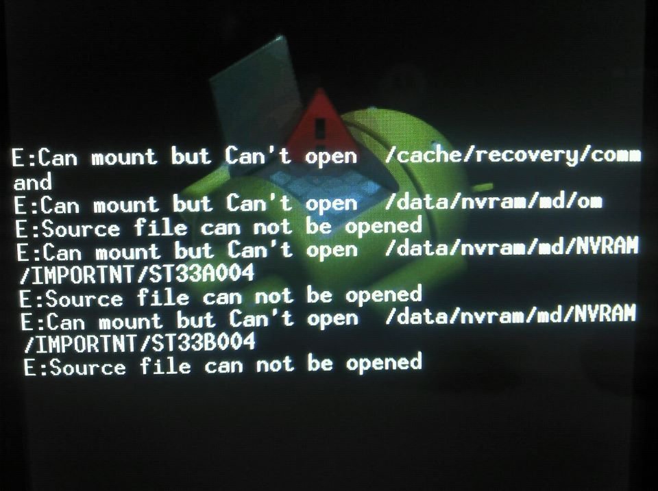

hab eine fehlermeldung am display und den screen abfotografiert.
kann ich hier ein foto hochladen, damit ich dir das zeigen kann?
Ja du kannst Fotos Hochladen.

so:
SD-Karte rein.
lage leider unverändert :-(
