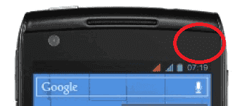

Also ich bin mir jetzt ziemlich sicher, dass es mit dem Näherungssensor (Proximity Sensor) zu tun hat. Wenn man den, z. B. mit einem Finger abdeckt und dabei auch berührt, dann funktionieren die Tasten. Der Sensor reagiert allerdings nur innerhalb eines Abstandes von ca. 1cm. Mit der App Proximity Sensor Finder kann man das auch überprüfen. Der Sensor befindet sich oben rechts auf dem Display ca. 0,8 cm über der Uhrzeitanzeige. Jetzt weiß ich auch, warum meine Displayschutzfolie hier eine kleine Aussparung hat.
Warum der Sensor allerdings in dieser Lage des Phones abgefragt wird, weiß ich auch nicht. Normalerweise macht das doch nur Sinn, wenn ich mir das Ding ans Ohr halte:confused:

Einspruch.
Kann mit dem Proximity Sensor nichts zu tun haben. Wie zuvor beschrieben reicht eine leichte Berührung irgendwo am Gehäuse und die Tasten funktionieren. Wäre das mit dem Sensor so, würde ja eine Annäherung in dessen Auslösebereich reichen.
