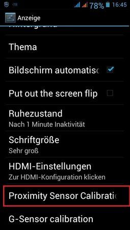

Such mal ob diesen Menü Punkt findest..
Wo finde ich diesen Eintrag?
