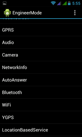

Hallo!
Die Mobile Uncle Tools sind nicht erforderlich.
Der Engineer Mode sollte auch bei nicht gerooteten Geräten funktionieren:
*#*#3646633#*#* über die Wahlfunktion. Rest wie oben beschrieben.
Viel Erfolg!

Damit ruft man das versteckte Service Menü auf, analog zum Engineer Mode bei den Mobile Uncle Tools, welche aber Root voraussetzten. Dort kann man, wie oben beschrieben die Einstellungen im LocationBaseService machen und unter YGPS testen. Da dieses Service Menü auf jedem 992D drauf ist, sollte über diesen Weg das Ganze auch ohne Root funktionieren. Einfach mal testen.
Solche "Service Menüs" finden sich in ähnlicher Form auf allen Androiden - unterstelle ich mal. Nur der Code zum Aufruf ist gerätespezifisch.

Ok, alles klar.
Die Eingabe hat funktioniert, später probiere ich es mal aus ob es besser geht.
Vielen Dank für Deine schnelle Hilfe. :thumbup:
