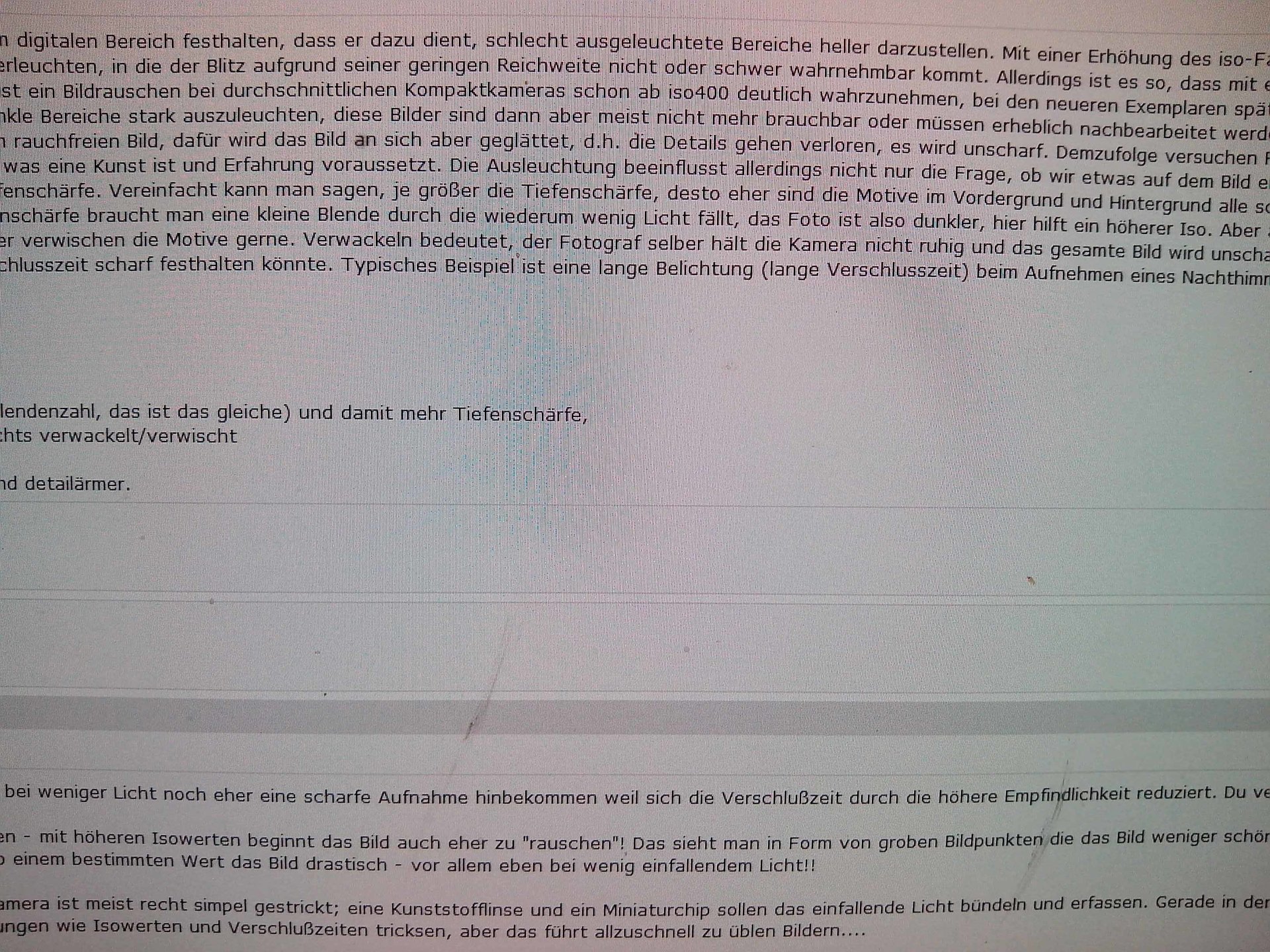

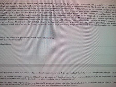

Die Kamera ist in der mitte eig. scharf, aber das wars auch, je weiter man zum Rand kommt, desto unschärfer wird das Bild. Habe es jetzt mehrmals getestet, aber immer das gleiche. Ist das bei euch auch so?
Habe hier mal ein Beispiel Foto:
Wäre mir sehr wichtig zu wissen, ob das bei dem Gerät normal ist.
Jede Kamera hat Randunschärfe, ist also normal, insbesondere wenn der Focus auch in der Mitte liegt. Ob die von Dir hier gezeigte Randunschärfe höher als der Durchschnitt der 997Dler ist, kann ich aber nicht beurteilen.
Wenn jemand ein Foto mit seinem 997d zu Vergleich machen könnte, das wäre super.
Hier ist eins von Samsung Ace zum Vergleich, das ist wesentlich klarer, auch am Rand!

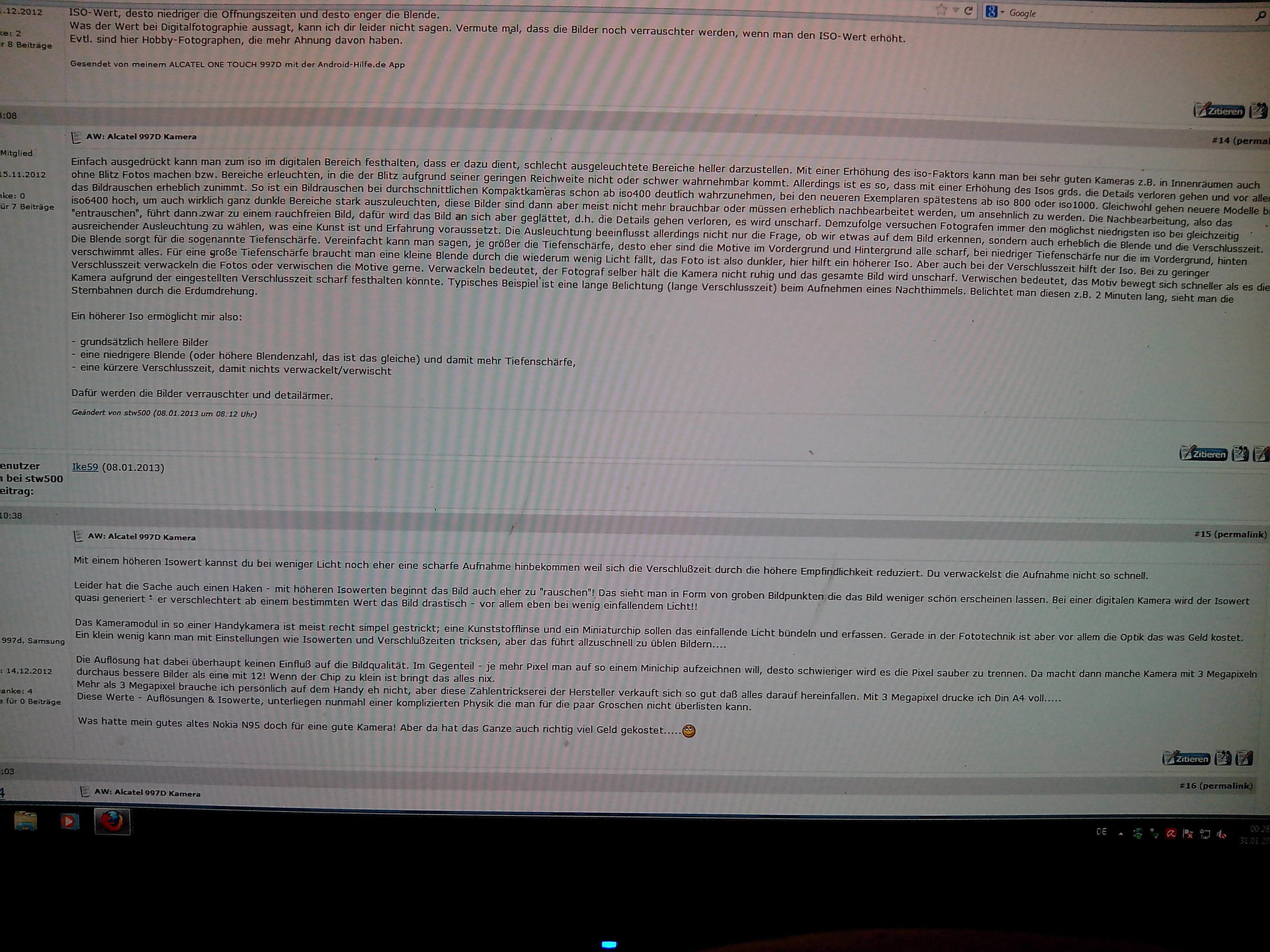

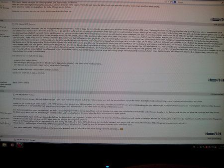

So ich hab hier mal 2 testbilder vom 997D hochgeladen. Also ich meine die Unschärfe ist nicht ganz so stark. Dafür schlägt das Bild ne Welle
Von GUT ist das trötzdem noch Lichtjahre entfernt. Klar.
Kamera im handy ist zwar praktisch, aber für mich kein Kriterium beim Handy.
Das kann vermutlich die billigste Digicam besser - die man dann aber nicht immer dabei hat.
Edit: ja ich weiß mein Monitor gehört geputzt. :)
