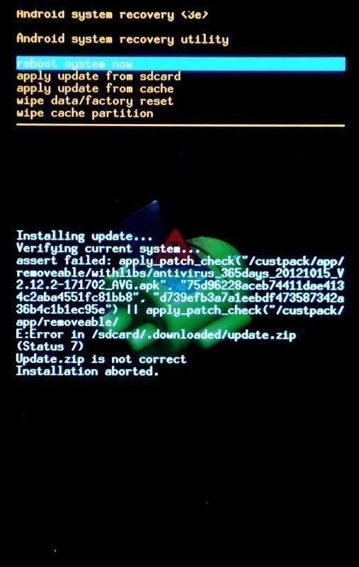

Ich bekomme beim Update auf 4.0.4-01001 folgenden Fehler (im Anhang):
Hab zwischenzeitlich per Mobileuncle Tools CWM installiert, aber wieder auf Stock-Recovery gewechselt(für das Update). Eine zweite MicroSD-Karte hab ich auch schon probiert.
Hat einer eine Idee?
Das Update läuft nicht, wenn Du aus de Ordner custpack irgendwelche Anwendungen gelöscht hast.
Ich habe in der update.zip manuell in der updater-script alle Zeilen von Progs entfernt, die ich bereits gelöscht hatte. Dann konnte ich es mit CWM installieren. Mit dem Stock Recovery nicht, weil die Signatur nicht ehr stimte.
Das Skript liegt im Zip i Ordner META-INF unter google. Editieren und wieder ins Zip packen, dann lässt es sich installieren.
