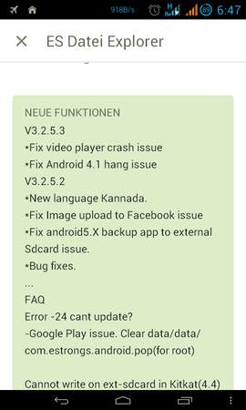

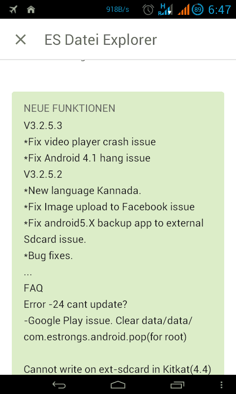

Hat schon jemand die neue 3.2.5.3 ausprobiert? Klingt als könnte das Problem damit behoben sein. Habe zwischenzeitlich einen anderen Dateimanager eingesetzt, konnte mich aber nie so recht damit anfreunden.

So, habe den neuen ES inzwischen seit ein paar Tagen drauf und bisher keine Probleme mehr damit festgestellt. Endlich kann ich ihn wieder benutzen, ohne basteln zu müssen :).
