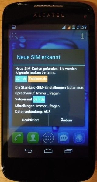

Nein, das ist leider nicht völlig automatisiert möglich. Zwischen der Wahl der Rufnummer und dem Gespräch (mit der richtigen SIM) kommt leider immer ein manueller Eingriff dazwischen. Das einzige Dual-SIM-Handy, wo ich das einrichten konnte, ist das C5212, und auch dort mithilfe von russischen Patches.
Es wird nur zwischen Sprachanruf, Videoanruf, SMS und Datenverbindung unterschieden, aber nicht zwischen Sprachanrufen in verschiedene Netze (z.B. Festnetz).
Für diese 4 Kategorien kann man dann sehr wohl festlegen, dass immer SIMx dafür benutzt werden soll, s. Screenshot.
