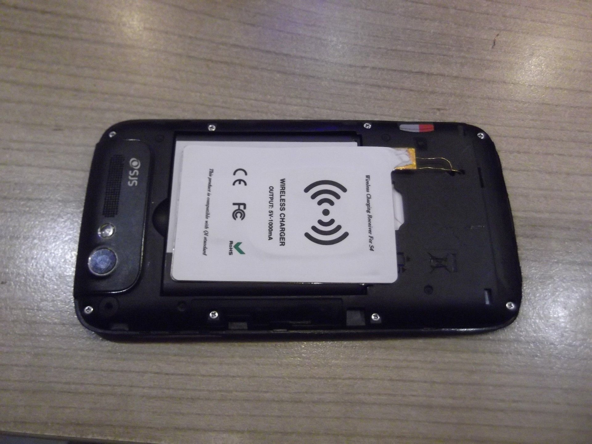

ich baue meines derzeit auf Wireless Charge um.
Das Telefon ist bereits umgebaut, die Induktionsschleife und der Sender sind in China bestellt. Ich denke mal in 2-3 Wochen kann ich dann ohne zu kontaktieren laden.

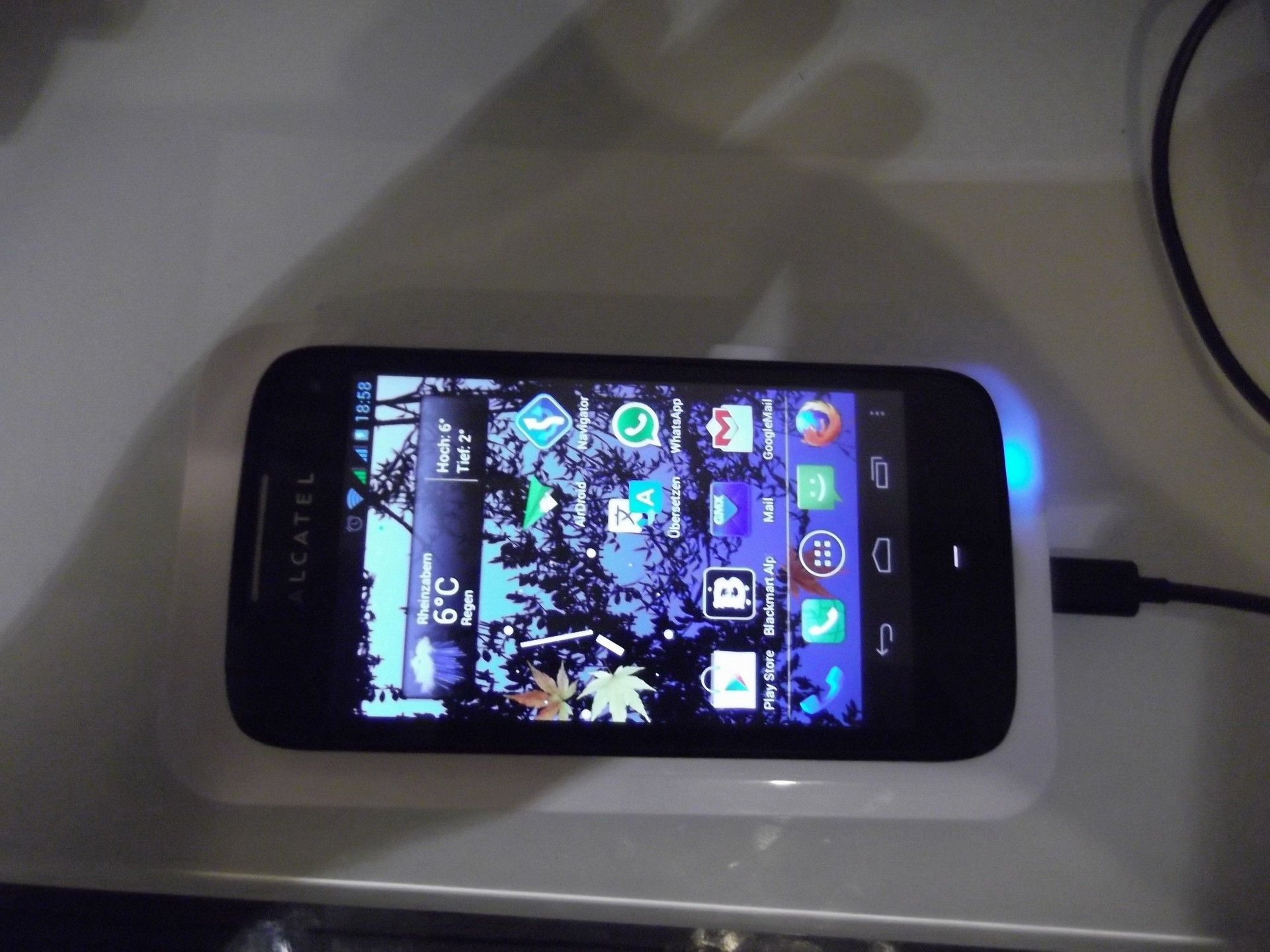

Am Wochenende ist der Charger mit Spule gekommen...
Induktives Laden funktioniert einwandfrei.
Durch den Wrikungsgrad dauert das Laden etwas länger, aber das ist mir nachts, wenn ich schlafe egal :smile:

Wireless Charging S4

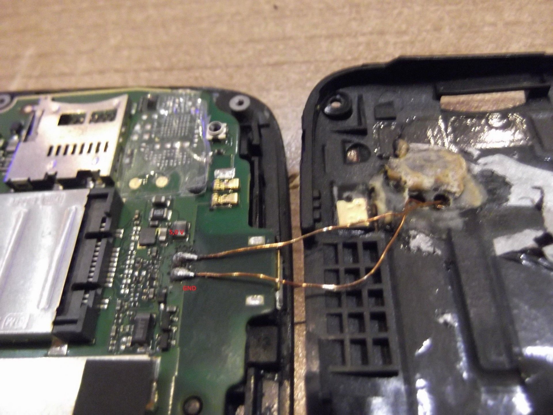

Die Induktionsschleife ist eigentlich fürs Samsung S4, da die S3 und S4 Serie bereits einen Außenkontakt für QI vorgesehen hat.
Ich habe die Federkontakte entfernt und Lackdraht verwendet.
Um an diese an die Platine zu löten habe ich die beiden Bohrungen unterhalb der Simkartenschächte verwendet und an die beiden Prüfkontakte der Platine gelötet.
Wenn ich morgen Zeit habe, werde ich es nochmal öffnen und mal Photos machen.
so... habs heute noch schnell geöffnet... sorry hab das Stativ nicht gefunden... bei den Kontakten ist oben 5V und unten GND.
So sehr ich auch so einen Mod begrüßen würde, kann ich mir doch nicht vorstellen, dass es auf Dauer läuft.
Qi sieht ja eigentlich eine Kommunikation zwischen dem Gerät und der Ladestation vor. Erst nach einer erfolgreichen Erkennung, einem Ping und einem ausgehandelten 'Power Transfer Contract' wird geladen.
Mich würde es sehr wundern, wenn das alles dein Empfangspaket macht. Immerhin würde das den (für einzelne Elemente) eher hohen Preis erklären.
Wenn das alles der Chip machen sollte, was macht er, wenn das Handy fertig geladen hat? Wird es dann besonders warm? Oder erkennt er den geringen Stromfluss und signalisiert der Ladestation zu stoppen?
Wofür ist dann die Integration ins Betriebssystem, die normalerweise gegeben ist?
All das würde mich sehr interessieren, um mehr darüber zu verstehen. Ich bin gerade dabei, mir die Spezifikation von Qi durchzulesen, da wird sowas aber leider nicht beantwortet, vieles wird da allgemein gehalten oder in 20 Varianten angeboten.
Besonders warm wird das Handy nicht. wenn der Akku voll ist wird es nicht mehr geladen,das regelt das EM vom Telefon. Die Spannung liegt natürlich weiterhin an. Aber da P=U*I und I=0 ist P ebenfalls Null. Das USB Kabel steckt ja auch weiterhin in Gerät auch wenn der Akku voll ist. Ich kann jedenfalls schreiben,dass die Induktionsspule einwandfrei funktioniert.
