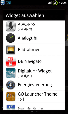

APPs aufrufen (in der unteren Leiste, mittig), oben auf Widgets klicken, das passende Widget länger drücken, bis der Startbildschirm erscheint, dort das Widget an gewünschter Stelle platzieren.

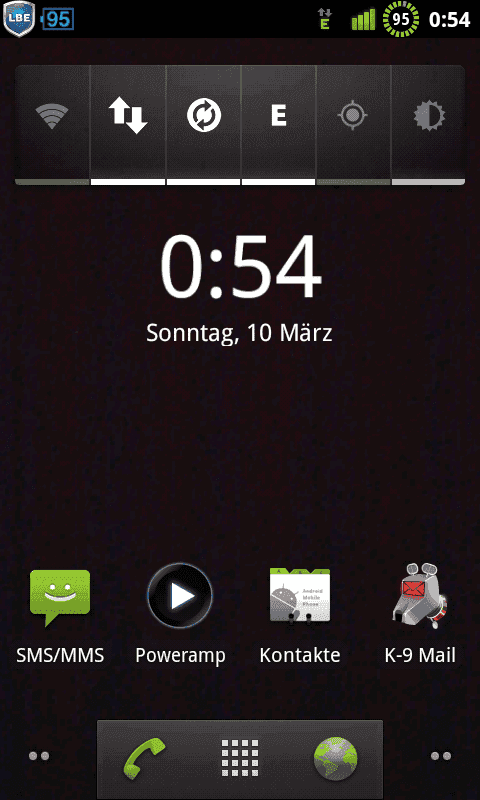

Was ist denn wenn Du lange auf den Homescreen mit einem Finger gedrückt hälst? Dort sollte sich ein Menü öffnen, in dem Du Widgets hinzufügen kannst.
Und Widgets kann man nicht runterladen, Widgets sind ein "Output-Teil/Schnittstelle" einer App ;)

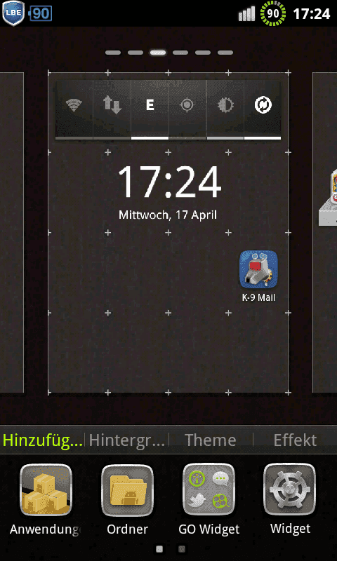

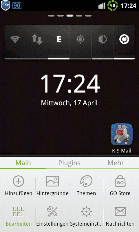

Beim Home Screen auf die Menü taste dann auf Hinzufügen Tippen, nächste Bild auf Widget Tippen, Auswählen Fertig.
Mit "go launcher ex"
Edit : Das Funktioniert mit fast jeden launcher.
