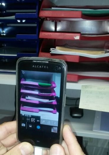

[FONT=&quot]Guten Tag,[/FONT]
[FONT=&quot]ich habe folg. Problem im Kameramodus meines AOT997D festgestellt.[/FONT]
[FONT=&quot]Bei aktiver Kamera und bei Szenemodus (Auto) werden Farben unnatürlich dargestellt, z.B. gelb, rot = magenta, siehe Foto. Dies gilt auch bei anderen Farben.[/FONT]
[FONT=&quot]Stelle ich den Szenemodus auf jeden anderen möglichen Modus um, dann werden die Farben korrekt dargestellt.[/FONT]
[FONT=&quot]Woran kann es liegen.[/FONT]
[FONT=&quot]Danke Peter[/FONT]
So wie das aussieht, hast du noch Android 4.0.4 drauf (?). Die falsche Farbwiedergabe liegt nämlich an der Software, hatte ich auch mal, ist aber schon ein Jahr her. Das Problem sollte sich mit einem Update oder einer anderen Kamera App beheben lassen ;)
Ja, habe noch 4.0.4 drauf. Fehler ist mit anderer Kamera App nun behoben.
Danke für die schnelle Hilfe.
Gruß Peter
