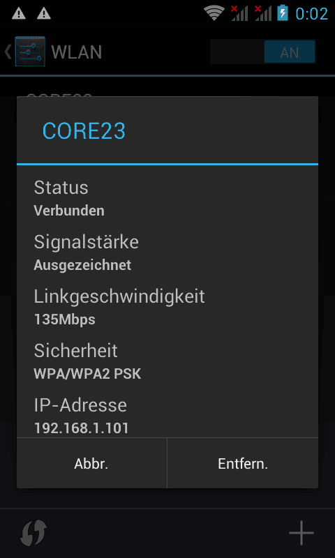

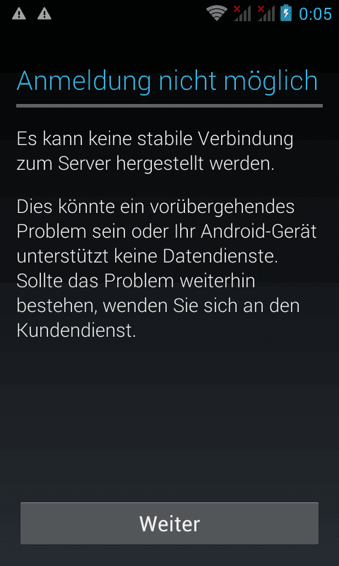

seit dem JB 4.1.1 Update ist es mir jetzt schon mehrere male passiert das eine WLAN Verbindung zwar aufgebaut wird.
Aber ich nicht ins INTERNET über das 997D komme.
Das lokales Netzwerk funktioniert weiterhin, XBMC Remote und das SMB Plugin vom Total Commander zB können problemlos auf mein lokales LAN über WLAN zugreifen. Bei den ersten 2x half noch ein Factory Reset, mittlerweile selbst dieser nicht mehr, habe schon mehre male das komplette original 4.1.1 per SP Flash geflasht (mit original Recovery) und mein eigenes BetterJB Rom.
Keine Änderung!
Was mir aufgefallen ist, wenn es denn mal funktioniert wird das WLAN Symbol in der Leiste Blau, bei mir seit gestern nur noch grau. Ich vermute das hat entweder etwas mit dem Einstellungsassistenten oder ständigem SIM Kartenwechsel zu tun.
Hat irgendjemand ähnliche Probleme oder kann Tipps geben?
LÖSUNG:
Das Problem lässt sich beheben in dem man temporär eine FESTE IP vergibt! Man kann DIREKT danach wieder auf DHCP wechseln! Es muss sich um einen Bug der selten mMn beim häufigen SIM Karten-Wechsel auftritt handeln, da ich an meinem Router nichts Einstellungstechnisch verändert habe.
