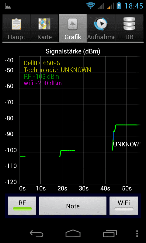

Das Telefon meiner Frau habe ich nun gestern auch in die Analyse genommen, und es zeigt das gleiche Verhalten.
Beim Laden am Notebook (USB Power Port ) => Empfang weg auf SIM2, Beim Laden am Notebook USB Standard Port => Empfang nach Reset /SIM AUS/EIN noch da wobei dabei auch Schwankungen von -80 - 100 DB auftreten.
Beim Laden am ORGINAL Netzteil meines Alcatels => SIM 1 Empfang nach 1 Minute komplett weg, SIM 2 runter von 4 auf 1 Balken.
Beim Laden am ORGINAL Netzteil des Alatels meiner Frau: SIM 1 Empfang weg, SIM 2 Bleibt bei 3 Balken ...
Also an andere Steckdose => gleicher Fehler
usw....
Mir reichts, mit so einem Fehler kann ich nicht leben, ich benötige ein Stabiles Gerät das auf allen SIMs den Empfang hält und nicht abhängig von Irgend welchen Umgebungsvariablen lustig vor sich her spinnt. Das kann ich meinen Kunden nicht erklären warum ich telefonisch nicht erreichbar bin.
also das dritte Gerät von dreien das zum Händler zurück geht

Und nochmals: der Bug ist Ladegerät-abhängig... schliesse ich das 997D z.B. an einen bestimmten USB-Slot meines PCs an, dann habe ich permanent Empfang... bei anderen Ladegeräten fällt halt zumindest eine SIM-Karte aus.
Danke, wie ich es mir dachte ein für zumindest bei dieser Charge ungeeignetes Stromverhalten lösst das aus.
PS auch butchers Analyse sprechen dafür, da ja nicht immer die selbe Ergebnisse auftauchen sondern sogar unterschiedliche Sims aufgeben oder nur schwächer werden.
Auf jeden Fall wissen wir mit der Firmware hat das mit über 90% warscheinlichkeit nicht zu tun. Leider scheint es so das mindestens eine Charge wen nicht sogar alle nach einem zeitpunkt X davon betroffen sind auf irgendwas allergis zu reagieren.
