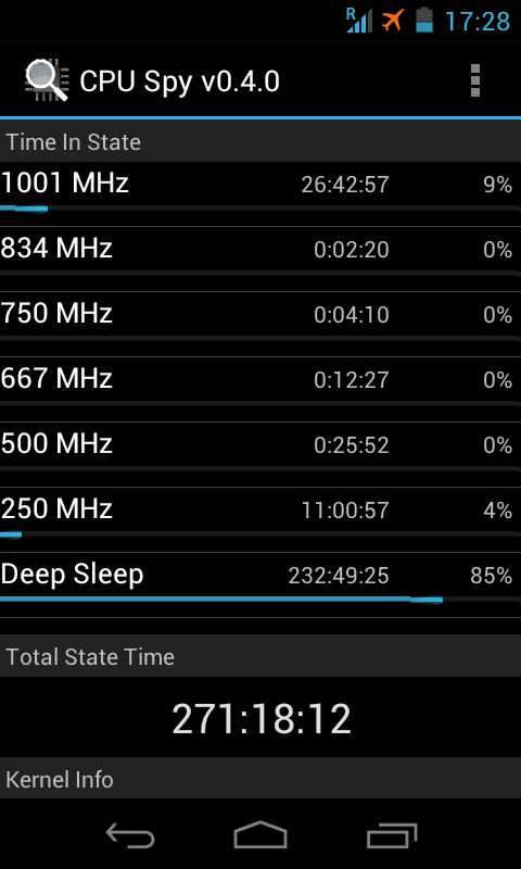

Also bei mir schaltet das Alcatel vorbildlich durch alle Taktungen.
Durchschnittliche Akku-Laufzeit sind ca. 3 Tage.
Aber wurde das Handy in 3 Tagen wirklich 26 Stunden lang genutzt, sodass die volle Leistung von 1GHz notwendig gewesen wäre?
Ich finde, bei Hintergrundoperationen, wo das Display garnicht eingeschaltet ist, ist es egal, ob die Ausführungszeit länger ist, jedoch dadurch weniger Strom braucht und der Akku länger halten würde, wenn statt auf 1GHz nur 250Mhz getaktet wird!
die 26 stunden beziehen sich auf die gesamtzeit 271 stunden = 11,x tage, er hat es also am nur knapp über 2 stunden angehabt. und bei den meisten hintergrundoperationen ohne display an läuft das handy auch nur mit 250mhz.
