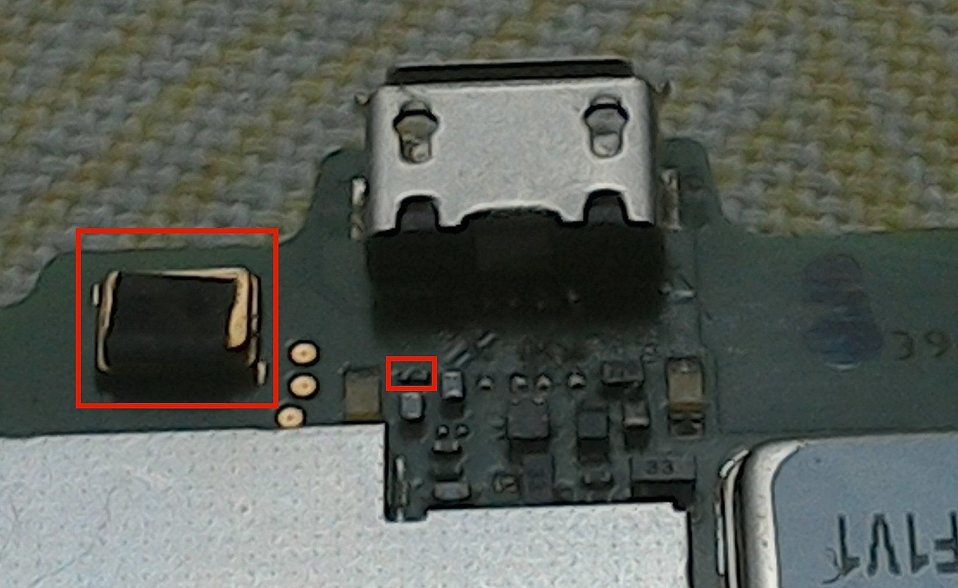

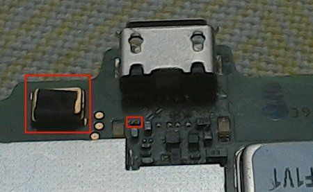

Problem gelöst. Das Mikro sitzt auf der Oberseite der unteren Platine, der kleine silberne Quader.
Das Problem war: Bei der vorangegangenen Montage einer neuen USB-Buchse hatte ich anscheinend einen Widerstand 100R - Länge max. 1mm - der wohl zwischen Mikro und Kondensator sitzt, rechts oberhalb der USB-Buchse, unbeabsichtigt entlötet. Keine Ahnung, wie das passieren konnte. Nach Einlöten eines Ersatzes - 0805, da mußte ich mit der Montage schon ordentlich improvisieren - funktioniert das Mikro wieder.
Zur Illustration ein Foto - Mikro und Widerstand sind markiert.
