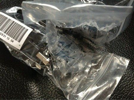

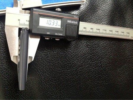

Ich habe heute ein 997D gekauft. Beim öffnen der Verpackung kam mir ein stechender Geruch (Patex) entgegen. Die drei Plastiktütchen in denen sich der Akku, die Kopfhörer sowie das USB-Kabel befinden, waren miteinander verschmolzen! Der Akku ist aufgebläht! Der Anruf bei Alcatel war für den A...h. Hier kann man mir nicht weiterhelfen, da die Hotline nur für Fragen zur Bedienung zuständig sei! Der Mitarbeiter meinte ich soll mich an meinen Händler wenden, eine andere Möglichkeit gibt es nicht!? Hier ist man anscheinend auf sich alleine gestellt :mad2: Bin dann auf die Protel GmbH gestoßen. Nach Rücksprache mit einem Mitarbeiter, kann ich dort den Akku hin senden.

Hier noch ein Bild von den Tütchen

Schick dem Händler doch die Bilder und bitte um Ersatz, was anderes wirst du nicht tun können, denn Alcatel hat schon Recht, Ansprechpartner ist in erster Linie der Händler, nicht der Hersteller. Ich hab ein wenig Erfahrung mit Lithium-Akkus,deshalb kann ich dir mit Gewissheit garantieren, dass du den Akku wegwerfen kannst, da ist was beim Herstellen schief gegangen, ich vermute jetzt einfach mal einen Zellinternen Kurzschluss was zu Überhitzung und Blähen geführt hat.

Naja, dafür ist ja in Erster Linie der Akkuhersteller verantwortlich, und der ist in diesem Fall nicht Alcatel, und dem Batteriehersteller dürfte es am A**** vrobeigehen wenn einer von 1000 Akkus mal aus Versehen durch die QC gerutscht ist... im Modellbau werden auch mitlerweile eigentlich nur noch Lithium-Akkus verwendet, was meint ihr was da teilweise an Schrott so rüberkommt...ein blähender Handy-Akku ist da noch ein Witz dagegen :D Tortzdem würde ich den Akku auf einer Feuerfesten Unterlage, am besten draussen bewahren wo nix passieren kann, die Brandgefahr schätze ich mal relativ gering ein, da er ja scheinbar seine ganze Energie schon als Wärme an die Plastiktüte abgegeben hat :D Mess vielleicht mal die Zellspannung, wenn die bei unter 1-0.5V liegt kann man eigentlich schon sicher sein, dass da nix mehr passiert. Wenns ein Zellinterner Kurzschluss war, ist die wahrscheinlich sowiso bei 0V.
