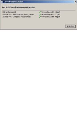

Hat lange gedauert, aber, siehe Bild.
Kein gelbes Ausrufezeichen.
