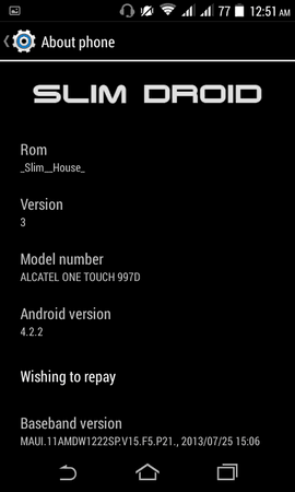

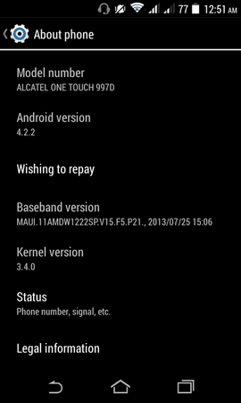

Hier ist ein rom, was von slim roms geportet wurde. Falls man fragen hat, bitte einfach hier fragen. Ich bin nicht der "porter" und nehme kein lob dafür.
Code:
[B][COLOR=SeaGreen]Was funktioniert:[/COLOR][/B]
Alles so wie ich mein Handy benutze
[B]
[COLOR=Red]Was nicht funktioniert:[/COLOR][/B]
weiß net...bin bisher *fast* zufrieden
Bemerkung:
ACHTUNG, ROM ist auf russich. Einfach rechte option wählen bis zur installationsende.
Beim ersten boot wird der AOSP Keyboard regelrecht abstürzen wenn man die Sprache auf DE ändert. Es liegt
 wahrscheinlich daran dass man die DE Sprache entfernt hat..oder so was.  Ändere es auf EN und dann geht der. Man kann ja notfalls etwas anderes  als der default Tastatur installieren.

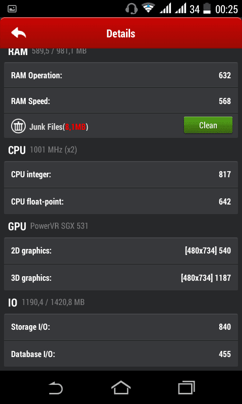

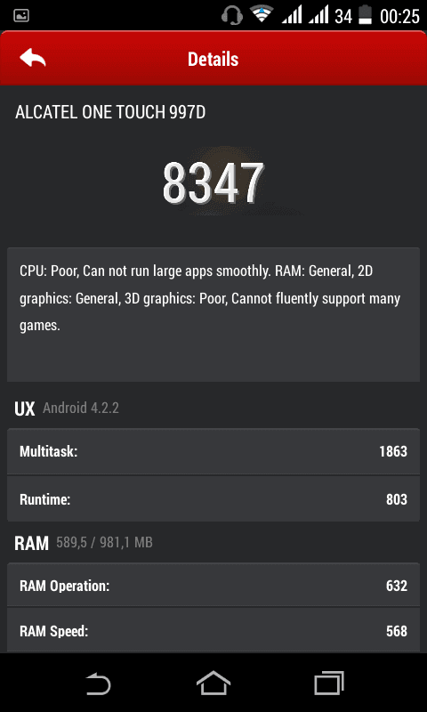

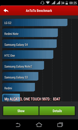

Das Handy ist sehr langsam im Gegensatz zu ICS oder 4.1. Vllt liegt es  am ROM von
dem der portiert wurde...die Experten können uns aufklären.
Ab und zu mal hängt es beim annehmen oder auflegen. Passiert etwa einmal in 3 Tage
bei mir. Teste und bewerte bitte.
Akku hält nicht wie mit 4.0.4 oder 4.1. Ich muss mittlerweile 2x am tag aufladen.:(
Ich sage es ungern aber es kann dein Handy "bricken" falls man den ROM auf ein anderes Gerät flasht.
Portierungen sind super willkommen aber der OP ist wo anders, nicht ich.
wir haben jetzt eine 4.2.2 boot.img, also ran an die Kitchen für ein besseren ROM

so ich will dann auch mal meinen Senf dazugeben, nach fast einem Jahr ohne Beitrag. Habe die Rom jetzt auf meinem Alcatel one Touch 997 D und kann nur sagen, Krasser scheiß ist die geil !!! =)
Zwar muss ich den "Fehler", mit der tastatur bestätigen, aber wenn man sie umstellt kommt die Fehlermeldung nicht mehr. Lösungsvorschläge wie man am besten mit der Rom umgeht kommen später noch =)
Erstmal zum positiven:
Es gibt mega viele gute Einstellmöglichkeiten, zum einen kann man den Autostart regeln, des Weiteren sind die Apps auf dem Homescrenn nicht starr, sondern lassen sich besser Bewegen, als auf dem "normalen" Android. Und es gibt noch viele weitere Super Einstellung, unter anderem bei Nova, Gravity box etc. ..... Zu viel um alles aufzuzählen. Eines möchte ich aber noch anmerken, es lassen sich fast alle Apps löschen, insbesondere die von google, die vorinstalliert sind (Bloatware ne danke) und wenn sie sich nicht löschen lassen, lassen sie sich deaktivieren.
Weiter muss ich noch dringen erwähnen, das ich das Verhalten des Akkus vom ersten beitrag nicht bestätigen kann:confused2:. Im Gegenteil mein Akku hält jetzt länger, durch die ganzen Einstellmöglichkeiten ! Top!
Nun zum negativen und danach, zu Lösungen um das negative easy zu umgehen:
1.Rom ist nur auf Englisch,Russisch oder Chinesisch als Hauptvariante andere Sprachen sind erstmal nicht einstellbar!
2. Leider sind auch die Tastaturen auf den genannten 3 Sprachen erstmal wohl nur so verfügbar..
3.Verschieben der Apps geht nicht per to sd bei den Apps...
4.die Einstellung zum ändern des Locksreens wurden nicht gefunden
5.die 2te Kamera die vom Bildschirm aus agiert, ist nicht ansteuerbar, die Frontkamera aber schon! also keine Sorge um normale Fotos!:thumbsup: für skyper ist das wohl eher nix...
Das war es auch soweit erstmal meiner Seits, was das negative angeht. Was noch nicht getestet wurde ist das GPS.
Lösungen zu den "negativen Sachen":
1. Einfach die App Language Enabler downloaden und installieren. Danach die Deutsche Sprache implementieren, Handy neustarten und vieles ist auf Deutsch, Rest sollte mit normalem Englisch verständlich sein.
2.Für die Tastatur einfach die Google Tastatur installieren und die deutsche Google Tastatur einstellen, Zack hat man eine Deutsch Tastatur.
3. Verschieben der Apps, wie von HTC HD2 gewohnt für die älteren von euch die wissen wo von ich rede, einfach mit Link 2 sd. Ext 2 Partition, Primär auf der Sd-karte erstellen. Sd-Karte rein neustarten und höchstwahrscheinlich beim auswählen, kommt dann der Fehler konnte nicht gemountet werden. Einfach nochmal neustarten und es klappt ;)
4.Einfach CM Locker aus dem Appstore holen, ist einfach nur sehr gut und sehr guter Lockscreen.
5. Leider KP da wäre einer gefragt der Plan von der Rom hat und diese modifiziert =)
Tipp:
Für die Gravity Box wird der Framawork gebraucht, einfach Xposed Installer downloaden, aus dem Netz, aber bitte die ältere 2.6.1, die 2.7 funktioniert nicht! und einfach Framawork installieren. Wenn dort der Fehler SD-Karte:null aufaucht. Einfach Neustarten und nochmals versuchen sollte dann klappen.
P.s. Rechtschreibfehler und Grammatikfehler dürfen behalten werden :D Ist mal eben schnell runtergetippt ;)
LG
Shelli
