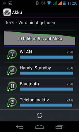

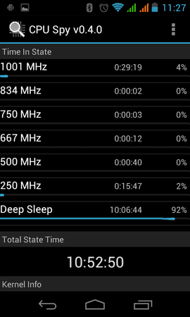

Hallo Zusammen,
ich habe jetzt den Advanced Task Manager instelliert. Dieser beendet alle Tasks wenn das Handy in Standby versetzt wird. Leider führt das Ganze nicht zum gewünschten Ergebnis.
Mit CPUspy kann ich sehen, dass die CPU doch in den Deep Sleep Modus versetzt wird aber so wie es aussieht braucht das WLAN wirklich soviel Energie.
Nach 11 Stunden, davon 10,75 Stunden Standby ist der Akku bei 55%.
Ist das Normal beim 997D?
Gruß djarti

Also da läuft garantiert noch irgendwas, was das Wlan aktiv hält, ich hab das auch dass es oft länger als nötig aktiv ist, aber nach einer gewissen Zeit schaltet es ab.
Installiere mal "BetterBattery Stats" und schau mal, welche Anwendungen aktiv sind, die Taskmanager beenden Programme scheinbar meist nicht so richtig.
ich habe jetzt die Einstellung "WLAN im Standby aktiv" in den erweiterten WLAN Einstellungen auf "Nur wenn angeschlossen" geändert und siehe da, der WLAN wird zwar nicht sofort aber nach einer kurzen Zeit im Standby ausgeschaltet.
Ich verstehe aber wirklich nicht, warum eine aktive WLAN Verbindung soviel Energie verbraucht.
Hat noch jemand das gleiche Problem?
Naja, der Wlanchip läuft ja auch nicht mit Luft und Liebe ;)
Außerdem werden bei aktivem Wlan alle Hintergrunddaten auch über dieses verschickt und Wlan nimmt mehr Strom auf als eine normale Datenverbindung, deshalb wird bei mir im Standby auch Wlan ausgeschaltet.

Testbetrieb: Mein WLAN ist am 997 auch bei Akku Betrieb daueran. Nach 9 std Akku bei 88% ist erstmal top. Verbrauch: Handy-Standby 33% WLAN 33% Telefon inaktiv (was das auch immer ist?) 33%.
Aber: trotz Wlan Sender Anzeige voll gut war das WLAN wohl eingeschlafen, der Text von WhatsApp (gesendet vom Galaxy) ist nicht angekommen. Erst ein Anruf auf die D2 Karte in SIM2 war ok und danach kamen auch die WhatsApp Nachrichten an.
Vielleicht kein Wunder das der Akku dann noch so gute Leistung hat.
