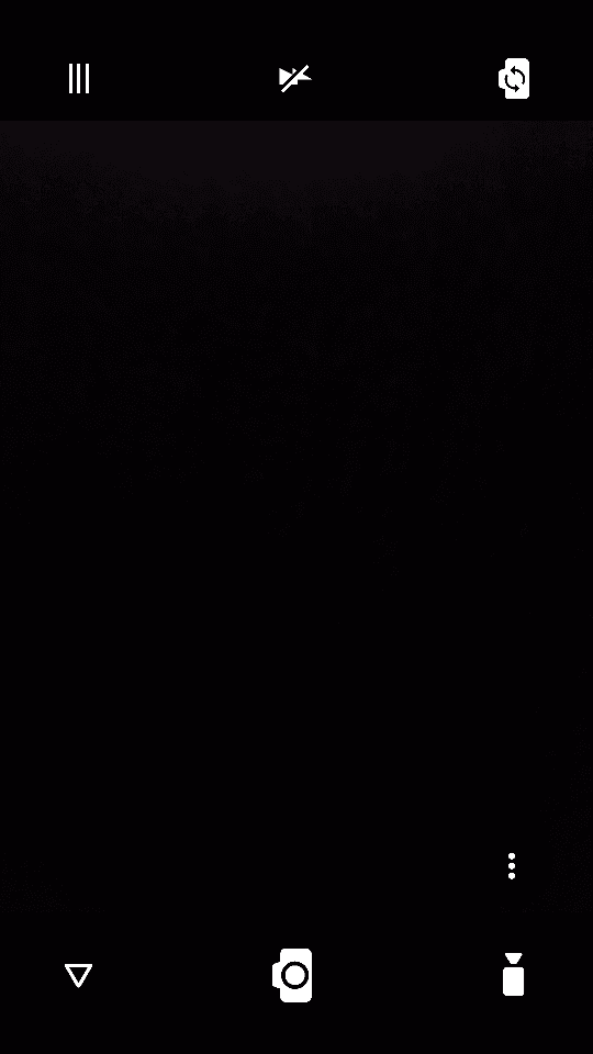

Hallo Leute. Hab seit ein paar Monaten das Aldi Modell. Soweit für meine Bedürfnisse ein Super Handy. Mir ist jedoch aufgefallen das wenn ich die Kamera geöffnet habe, das ich einen lila Farbstich an einem Bildrand habe. So wie ich das Handy halte, geht der Stich immer Richtung Linse. Hab mal einen Screenshot gemacht. Handy liegt flach auf einem Tisch damit man besser sieht was ich meine. Kann das jemand bestätigen? Screenshot_20161210-155742.png

Kann ich nicht bestätigen.
Benutzt du eine Schutzhülle oder dergleichen?
Bearbeitet von: Miss Montage - Grund: Screenshot gespoilert, per Tapatalk bitte die Klammer für Anhänge nutzen... Gruß, Miss Montage
Ja so ein silikon ding. Und noch ne echtglas panzerfolie. Bin schon am überlegen ob es daran liegen könnte. Wenn ich reinzoome oder ein video aufnehme, ist nichts davon zu sehen.
Na dann mache die Hülle mal ab und versuch es mal ohne.
Ich habe ein Flipcase drum und hab damit keine Probleme mit der Kamera
Ich habe mir auch ein flipcase gekauft. Wenn das heute ankommt, werde ich die hülle und die Glasfolie abmachen und testen.
Silikonhülle is ab und die folie auch. Der fehler existiert aber immer noch. Wie läuft das wenn man das handy einschickt? Hatte in den ganzen jahren noch nicht ein garantiefall.
Ich vermute mal ganz stark, dass Protel den Fehler überhaupt gar nicht nachvollziehen wird. Da wird - wenn überhaupt - die aktuelle Firmware drübergeflasht und ansonsten kommt der Vermerk "ohne festgestellten Fehler retour" auf den Zettel. Mehr wird da wohl nicht passieren...
Ok. So wirklich stören tuts mich ehrlich gesagt auch nicht wirklich. Ist ja nur bei miesen licht Verhältnissen mit dem hellen Streifen. Im hellen macht das Ding ganz gute bilder. Also einschicken sparen?
