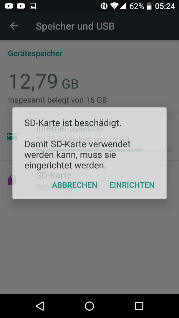

Hatte Probleme mit der SanDisk Ultra Micro SD also die will er nicht wäre nicht kompatibel und beim formatieren geht das Handy aus aber nur wenn ich dem als internen Speicher nutzen will normal als externes Medium geht es.
Da habe ich mir gedacht komm probierst mal die " billigere" 64 GB das hat sofort funktioniert als interner Speicher er meinte nur das die Karte etwas langsam sein könnte und ich eine neuere Generation kaufen soll aber funktioniert hab jetzt so 70 GB.

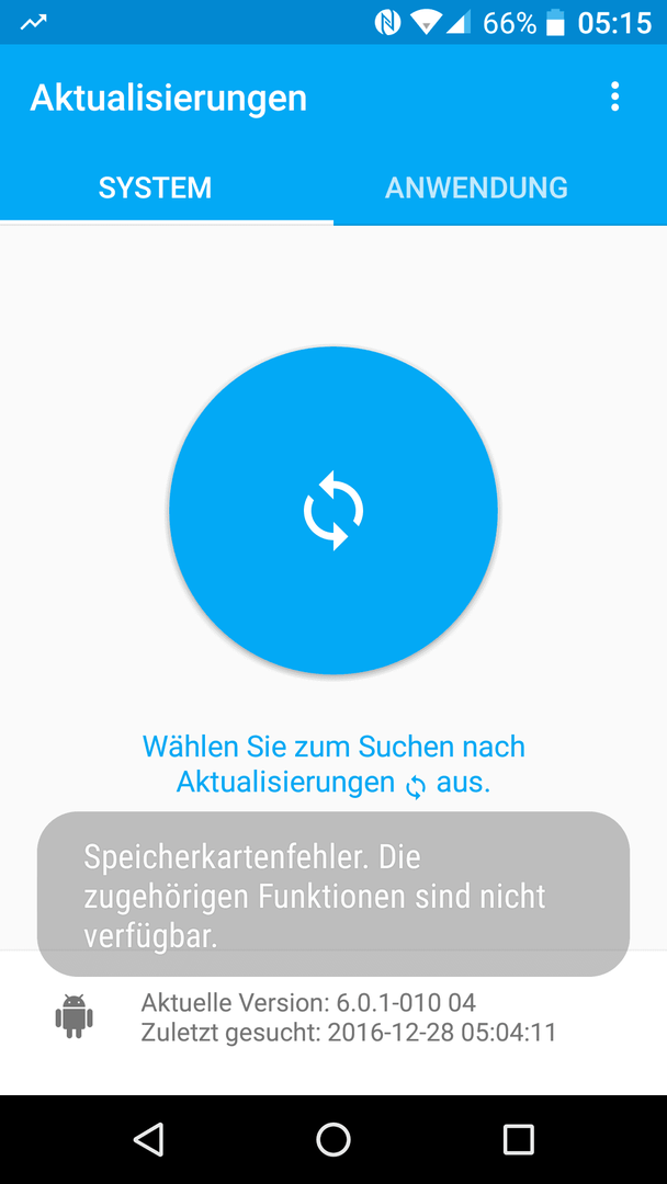

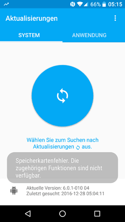

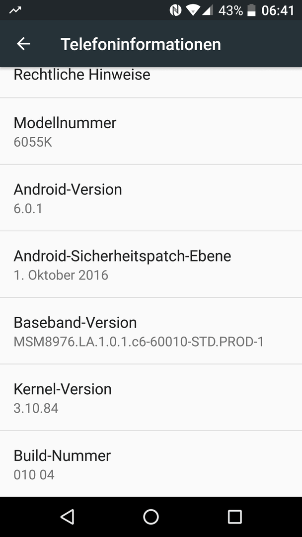

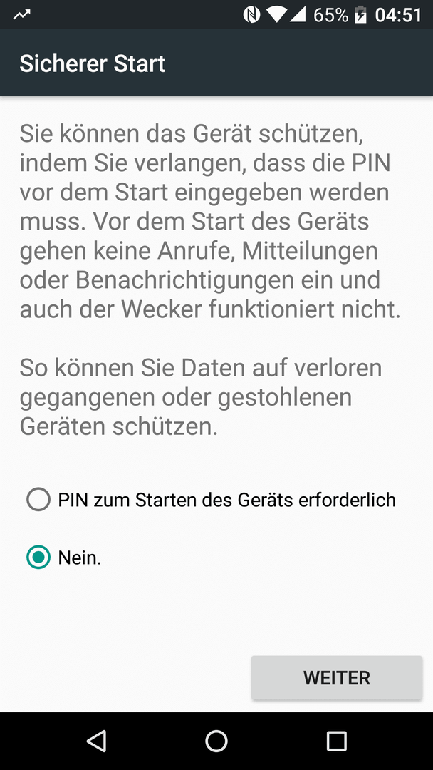

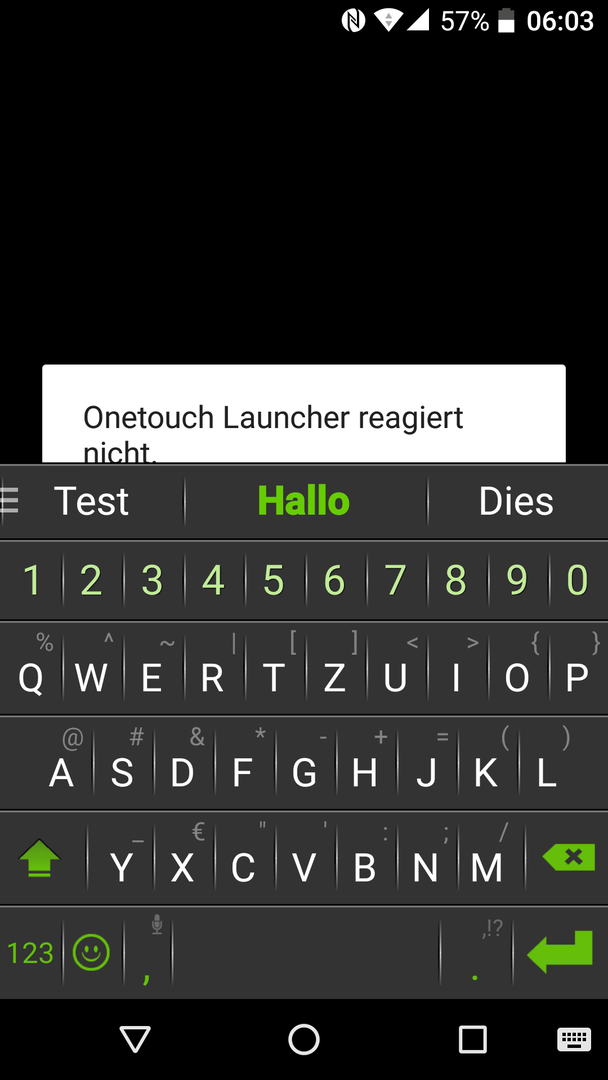

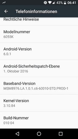

Sie Bilder des Wahnsinns!
Hm okay, dann verschiebe ich das Topic wieder ins Idol 4 Forum. Außerdem sollten wir darauf achten, möglichst immer nur eine Problematik pro Thema zu behandeln.
Da die Hitzeentwicklung ja scheinbar kein wirkliches Problem darstellt (das ist bei der Ersteinrichtung völlig normal), bleibt maximal die Thematik mit der Speicherkarte.
Da bietet es sich immer an, das Teil vor Verwendung im Smartphone auf dem Rechner zu formatieren und dann - bei Bedarf nach der Einbindung als internen Speicher bzw. im Laufe des Prozesses - nochmal im Smartphone eine Formatierung laufen zu lassen. Dann sollte auch alles funktionieren...

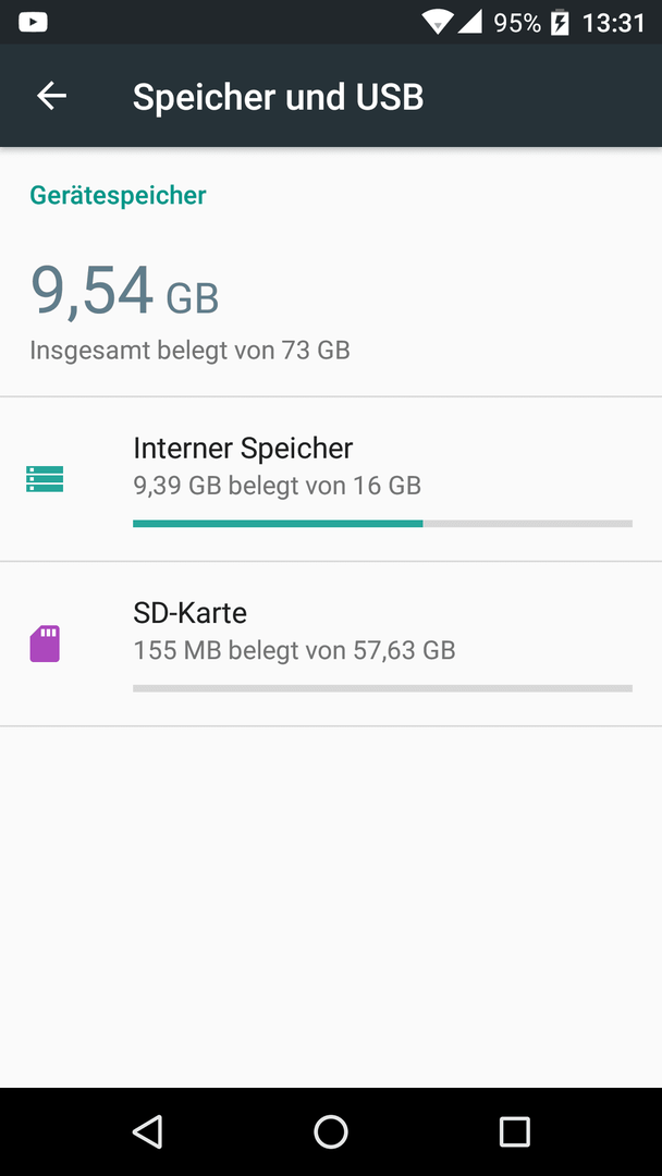

ok machen wa dicht unten nochmal Foto sieht ja jetzt gut aus ich lasse Ihm so.
