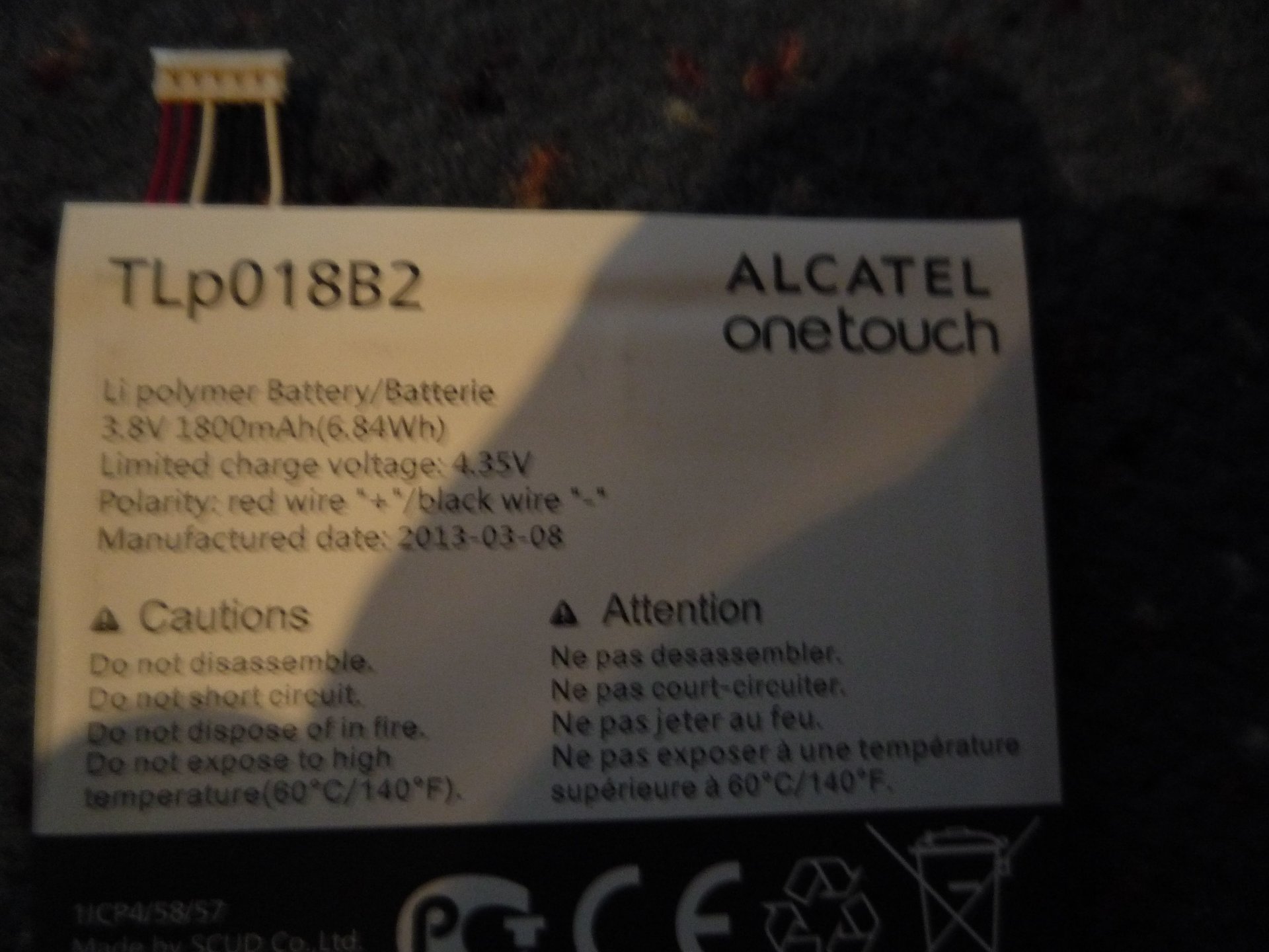

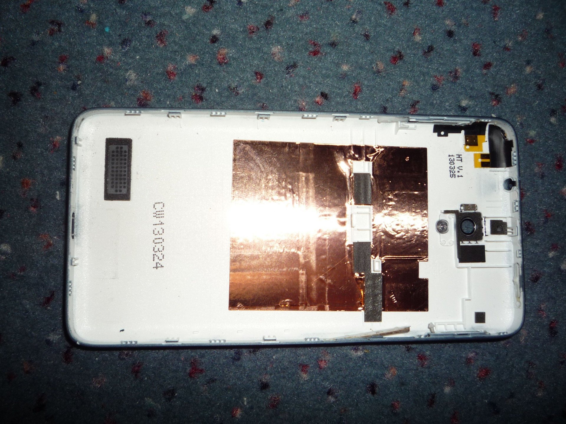

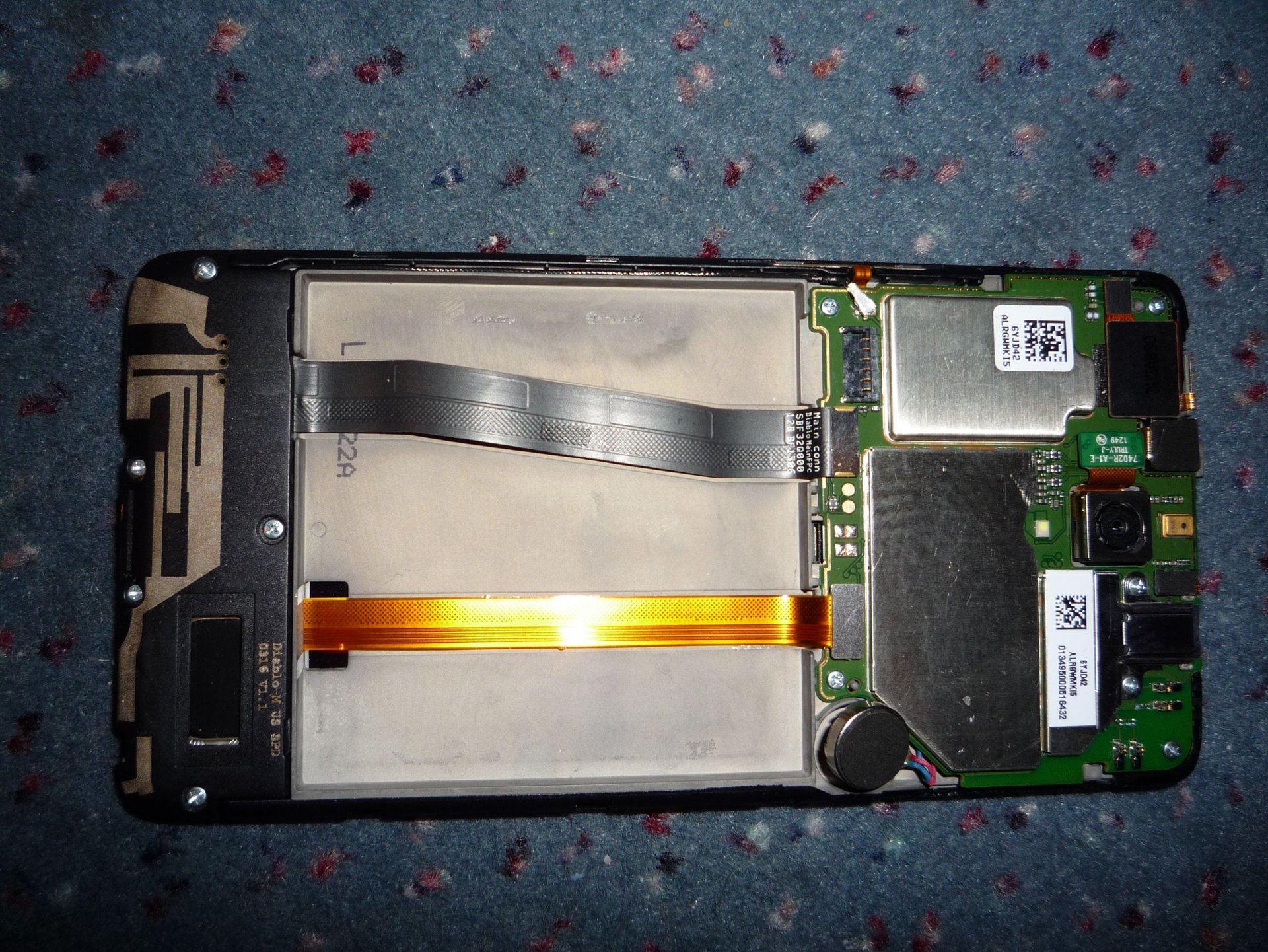

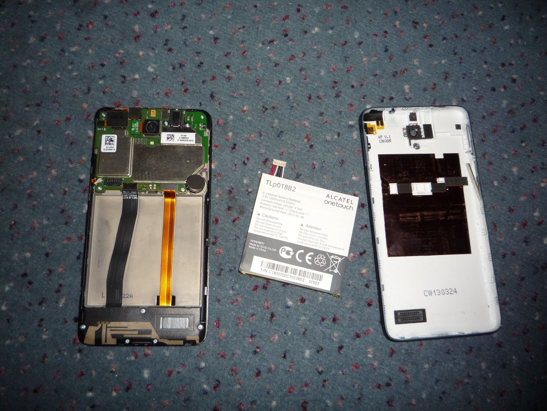

Also ich kann hier mal ein paar Bilder einstellen, allerdings besitze ich ein 6030A, also nur für eine SIM Karte geeignet. D.h. bei meinem ist hinter Speicherkartenklappe noch eine Schraube, die muss man erst öffnen.
Angefangen, das Gehäuse zu öffnen, an der Unterseite beim USB Anschluss. Man muss mit einem Keil zwischen Gehäuse und Display, den Gehäuserahmen wegdrücken und nach unten drücken damit es ausrastet. Die Toleranzen sind sehr eng, so das es recht schwierig zu öffnen geht, zumindest beim ersten mal. Man arbeitet sich jeweis an den Seiten nach oben Richtung Lautsprecher.
Mit dem Keil auch nicht zuweit ins Geräteinnere hakeln.
Der Akku ist bei mir nicht geklebt sondern wird einfach nur vom Gehäusedeckel gehalten, der Stecker ist geclipst
