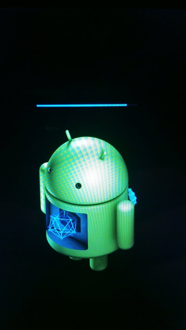

Wichtiger Hinweis zum OTA UPDATE...
Wenn nach dem Download der Update.zip , während der Aktualisierung etwas schief geht, fordert die Systemaktualisierung nach dem Reboot zum erneuten Download auf. Man kann dann erneut downloaden, oder man führt das Ganze von Hand aus:
  • Hierzu mit einem Root - Explorer wie ES-File-Explorer in's Wurzelverzeichnis eurer SDCARD wechseln.
  • Die Option versteckte Dateien anzeigen aktivieren ( falls notwendig ).
  • In den Ordner .downloaded wechseln.
  • Hier die Update.zip und die session_backup.txt in das Wurzelverzeichnis der SDCARD kopieren.
  • In Recovery booten und dort die Update.zip ausführen.
  • Nach dem Reboot kann es nun zu einem Fehler kommen. Die Systemaktualisierung meldet sich, aber es kann keine neue Firmware gefunden werden. Außerdem steht die Download Anzeige bei 99%. Der Button daneben bringt aber auch keine Lösung. Um dieses Problem zu lösen:
  • >>> Einstellungen
    >>> Anwendungen ( Alle )
    >>> FotaApp
    >>> Cache löschen
    >>> Daten löschen
    >>> Stoppen erzwingen
    >>> Ausführen
Nun sollte die Systemaktualisierung wieder korrekt funktionieren.
Grundsätzlich ist aber ( wenn ihr euch keine Gedanken über Highspeed-Volumen machen braucht ) zum erneuten Download zu raten. Sollte aber auch nach mehrfachem Versuch das Update nicht klappen, versucht es von Hand.
Es sollte auch noch angemerkt werden, das es bei Custom-Recoveries zu Fehlern kommen kann. Dann wechselt temporär zur Stock - Recovery.
