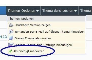

...somit "Problem" gelöst!
(bitte als erledigt markieren)
