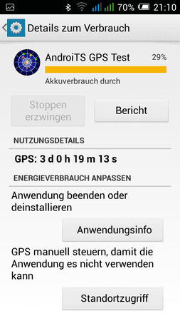

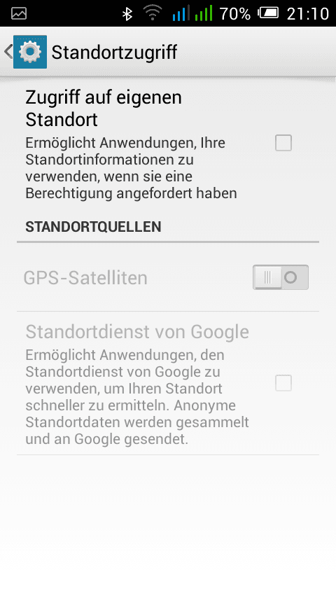

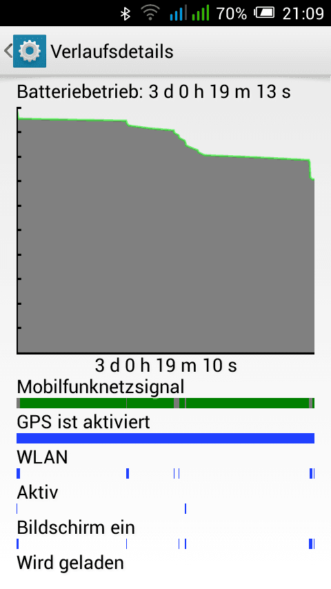

Eigenartig. Nach dem ersten Screenshot könnte man annehmen, das GPS abgeschaltet ist. Nach dem zweiten Screenshot sieht das schon nicht mehr so aus. Nach dem dritten Screenshot scheint es ziemlich gewiss, dass das GPS ununterbrochen läuft. :confused2:
Sieht das bei Euch auch so aus?
Edit: Einerseits lese ich gerade, dass Android 4.2 wohl einen GPS-Bug hat, indem verschiedene Anwendungen das GPS nicht sauber ausschalten und dies nur durch einen Neustart geht. Bei mir sieht es auch nach dem Neustart nicht anders aus. Andererseits frage ich mich, ob der Sensor wirklich läuft, denn in den Details zum Akkuverbrauch taucht GPS nicht auf, was, nachdem der Sensor drei Tage an sein soll, kaum zutreffend sein kann. Es scheint wohl eher ein Bug in der Akku-Verbrauchsanzeige zu sein.
S.

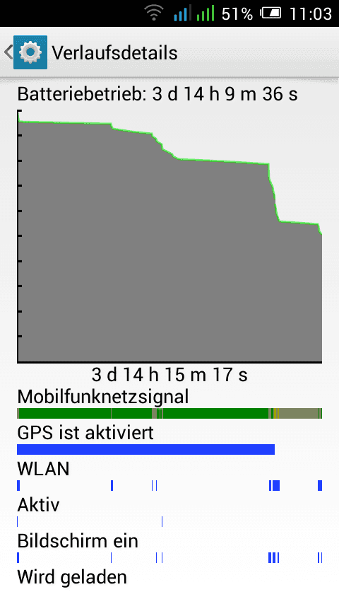

Es ist gelungen. Bleibt nur die Frage: Woran hats gelegen? Hauptverdächtiger ist wohl die AndroiTS GPS Test App, welche ist gesternabend gelöscht habe. Vielleicht hat aber auch der Neustart oder das An- und Abschalten des GPS-Sensors gereicht. Mal sehen, wie es sich entwickelt.
S.

Hi Solomon P. Eddie,
ja, es ist die AndroiTS GPS Test App. Hatte ich auch mal drauf. Auch wenn GPS=off ist greift die App wohl noch auf AGPS zu. Jedenfalls kommt mir die App nicht wieder drauf.
Bei mir ist jetzt GPS Test+ installiert, wird auch von notebookcheck.com beim Handytest genutzt.
Nutzt du GPS nur mal so, oder konkret zum Track aufzeichnen?
Noch was, nur so am Rande.
Das Handy hat keinen GPS-Sensors, sondern einen GPS-Receiver mit einer Antenne. Unter Sensor versteht man was anderes.
Und ein GPS-Bug ist mir auch nicht bekannt.
