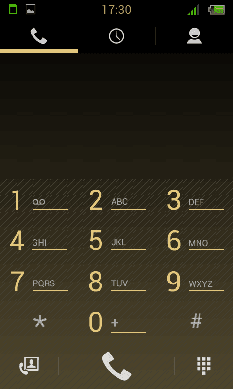

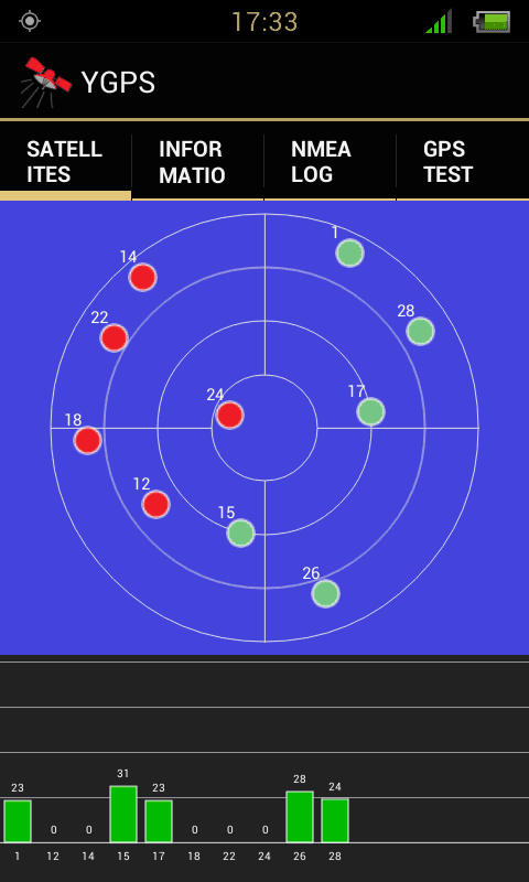

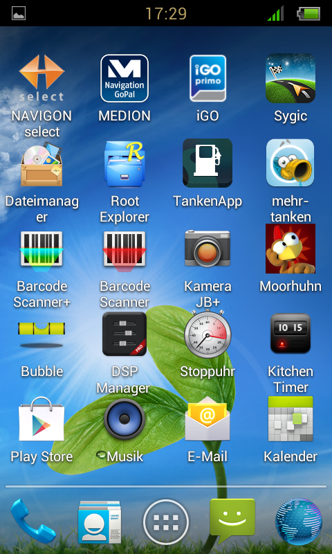

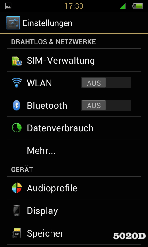

Update: 20.03.2014
Habe es nun doch noch mal gewagt und konnte mir eine gute Firmware so anpassen, das sie mir gefällt und alles funktioniert, was ich brauche.
Es ist diese Version "DNS S4004_JB_for_5020D", aus dem oben genanntem Forum.
GPS habe ich auch hinbekommen. Ich habe einfach alles aus der Original-Firmware was mit GPS zu tun hat rauskopiert und in die andere Firmware reinkopiert. Und nun Funktioniert auch GPS. Siehe Bildanhänge.
