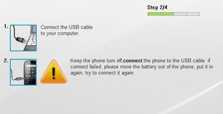

Es kann aber nötig sein, den Akku zu entfernen und wieder einzulegen, damit es wirklich funktioniert ( siehe unten die Bildchen ). So steht es in der Anleitung und so ist es auch zu verstehen. Es kann also nötig werden, es muss aber nicht in jedem Fall nötig sein! Ich hatte Dir ja geraten, den Akku-Deckel bereits vor Beginn der Installation zu entfernen. Ich hatte nie geschrieben, daß eine Meldung "Akku entfernen" kommt. Mein Hinweis bezog sich auf die Anleitung und dazu habe ich als Beweis die Bildchen unten eingefügt.
Zitat 4.5"; Des weiteren ist der Hinweis auf Entfernen und Wiedereinsetzen des Akku nicht umsonst vermerkt. Das musste ich ebenfalls machen. Der Deckel sollte also gleich vor der Prozedur abgenommen und beiseite gelegt werden. Aber Vorsicht!!!! Der Akku darf natürlich nicht ungewollt zum falschen Moment aus dem Gerät fallen!!!

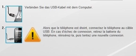

Schon bei der dritten Seite des Updatetools taucht ein Mischmasch von deutsch und französisch auf. Das musst du doch auch erkannt haben, oder? Deshalb mein Hinweis auf die wesentlich bessere englische Bedienungsanleitung.

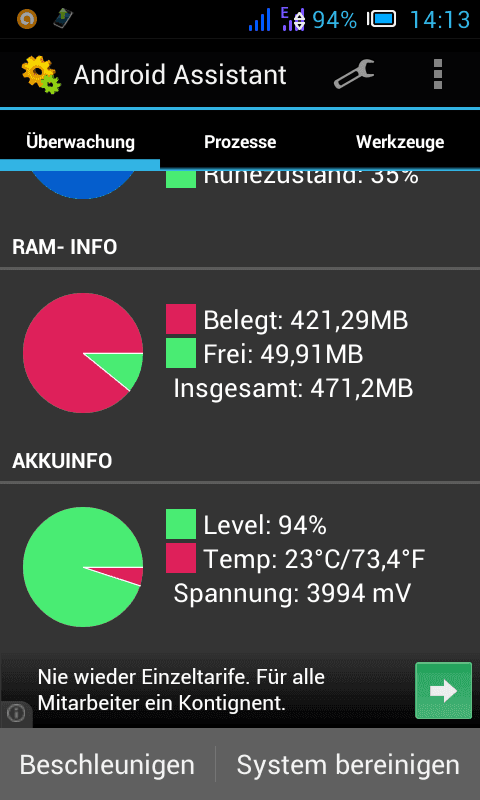

Vorschlag: Anwendung, Zeitdauer, ausgelesene Temperatur und wenn möglich Umgebungstemperatur.
Gerät nicht in der Hand sondern auf neutraler Fläche. Keine Sonneneinstrahlung. Kein Ladekabel. Gerät dafür voll aufgeladen und es lag noch mindestens 1 Stunde danach auf neutraler Fläche zum Abkühlen ( auch 28nm-Geräte werden durch Aufladen erwärmt! ). Updates bitte vor dem Test installieren. WLan aus. GPS aus. Mobile Datenverbindung aus. Keine andere Awendung neben der Testanwendung ist gestartet.
Wie kann man die Temperatur auslesen?`Das 6010D bietet keine vorinstallierte Möglichkeit.
Mit einem Tool aus dem Google Playstore geht es aber:
https://play.google.com/store/apps/details?id=com.advancedprocessmanager .
Warum dieses Tool? Weil ich dieses ebenfalls verwende und deine Ergebnisse dann eher vergleichbar sind. Siehe bitte auch Bild unten. So was kannst Du damit per Screenshot dann hier posten.
Hättest Du im Jahre 2014 mal vor dem Kauf ein wenig Wissen angesammelt. Wenn Du es aber ganz genau wissen möchtest; auch 28nm-Geräte werden warm bei Belastung. Wie warm? Nun ja; so warm, wie es eben dem Stand der Technik entspricht........
ok. werde ich machen und auch den processmanager installieren. ich halte dich auf dem laufenden.
Bevor ich es vergesse. Temperatur bitte vor der ganzen Testerei messen und dann kurz danach.
